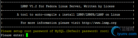

按上述命令执行后,会出现如下提示:
需要设置MySQL的root密码(不输入直接回车将会设置为root),输入后回车进入下一步,如下图所示:

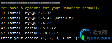

这里需要确认是否启用MySQL InnoDB,如果不确定是否启用可以输入 y ,输入 y 表示启用,输入 n 表示不启用。默认为y 启用,输入后回车进入下一步,选择MySQL版本:
输入MySQL或MariaDB版本的序号,回车进入下一步,选择PHP版本:

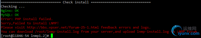

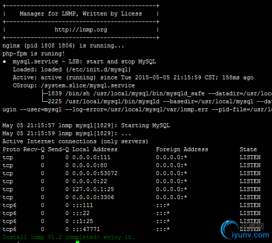

3、安装完成
如果显示Nginx: OK,MySQL: OK,PHP: OK
并且Nginx、MySQL、PHP都是running,80和3306端口都存在,并Install lnmp V1.2 completed! enjoy it.的话,说明已经安装成功。
接下来按添加虚拟主机教程,添加虚拟主机,通过sftp或ftp服务器上传网站,将域名解析到VPS或服务器的IP上,解析生效即可使用。
4、安装失败
如果出现类似上图的提示,则表明安装失败,说明没有安装成功!!需要用winscp或其他类似工具,将/root目录下面的lnmp-install.log下载下来,到LNMP支持论坛发帖注明你的系统发行版名称及版本号、32位还是64位等信息,并将lnmp-install.log压缩以附件形式上传到论坛,我们会通过日志查找错误,并给予相应的解决方法。

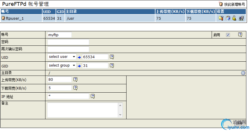

添加用户
安装完成后,在浏览器输入: http://你的ip/ftp/ 用刚才设置的FTP用户管理后台的登陆密码登陆。登陆后界面如下:
添加一个用户名到你要添加的目录。
uid,gid 都选www。

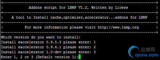

进入lnmp解压后的目录,执行:./addons.sh install eaccelerator 运行后有如下提示:
eaccelerator 0.9.5.3 支持PHP 5.2,如需此版本,输入 1 回车。
eaccelerator 0.9.6.1 支持PHP 5.2、5.3,如需此版本,输入 2 回车。
eaccelerator 1.0-dev 支持PHP 5.2、5.3、5.4,如需此版本输入 3 回车。
提示“Press any key to install...or Press Ctrl+c to cancel” 后回车确认,脚本就会自动安装eaccelerator。

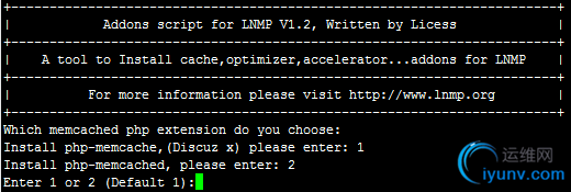

3、memcached
Memcached 是一个高性能的分布式内存对象缓存系统,用于动态Web应用以减轻数据库负载。它通过在内存中缓存数据和对象来减少读取数据库的次数,从而提供动态、数据库驱动网站的速度。
安装
进入lnmp解压后的目录,执行:./addons.sh install memcached
可以根据自己的需求选择php-memcache或php-memcached扩展,目前discuz x使用的是前者,功能上php-memcached更强大一些。
输入对应的序号,回车,再次确认回车开始安装。

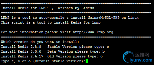

进入lnmp解压后的目录,执行:./addons.sh install redis
运行后有如下提示:
DSC00016.png ,安装稳定版Redis 2.8.8 输入:s 回车;安装测试版Redis3.0.0输入:b 回车;安装旧版Redis 2.6.17输入:o 回车。
