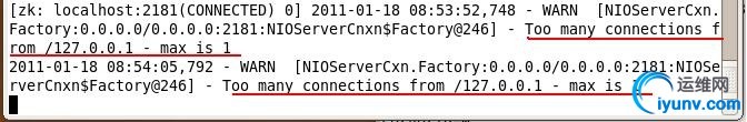

最近发现ZooKeeper服务器上的连接数过多,都是连接zookeeper的。
解决方案:
通过查询分析,发现zookeeper的一个客户端使用有问题,创建的连接过多导致的。
zookeeper有没有相应的功能能做下限制呢?
查看zookeeper的配置参数,可以发现zookeeper的可以通过相应的配置来限制某ip的连接数。
maxClientCnxns
这个配置参数将限制连接到ZooKeeper的客户端的数量,限制并发连接的数量,它通过IP来区分不同的客户端。此配置选项可以用来阻止某些类别的Dos攻击。该参数默认是60,将它设置为0将会取消对并发连接的限制。
例如,将maxClientCnxns的值设置为1,如下所示:
#set maxClientCnxns
maxClientCnxns=1
启动ZooKeeper之后,首先用一个客户端连接到ZooKeeper服务器之上。然后,当第二个客户端尝试对ZooKeeper进行连接,或者某些隐式的对客户端的连接操作,将会触发ZooKeeper的上述配置。系统会提示相关信息,如下图1所示: 0_1297729063oO51.jpg
