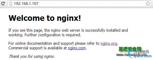

      而后就可以启动服务并测试了:
      在浏览器输入服务器IP地址可以看到如下的欢迎界面,说明nginx已安装成功。

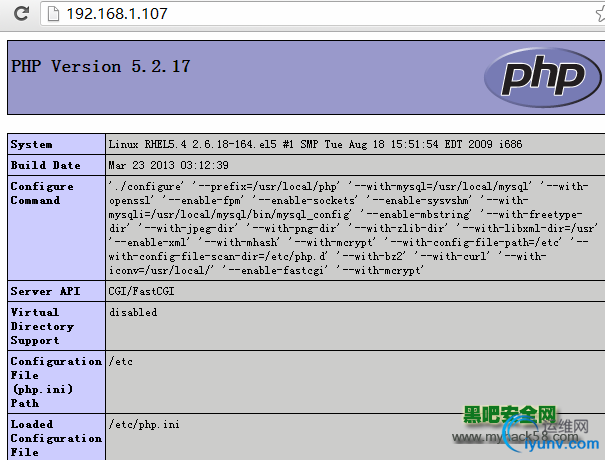

    • # /usr/local/php/sbin/php-fpm start
    • //使用如下命令来验正
    • # ps aux | grep php-fpm
    看到命令输出有中几个php-fpm进程就说明启动成功了。

    在/usr/html新建index.php的测试页面,测试php是否能正常工作
    • # cat > /usr/html/index.php << EOF
    • <?php
    • phpinfo();
    • ?> 接着就可以通过浏览器访问此测试页面了。

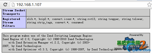

      可以看到此时的zned版本,这个是不支持shopex安装的。

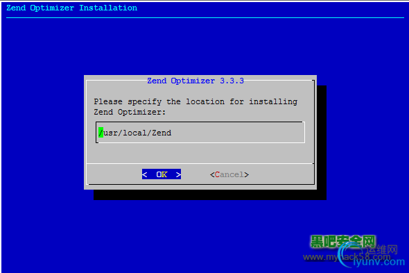

      这一步是设置zend的安装目录,使用默认即可。

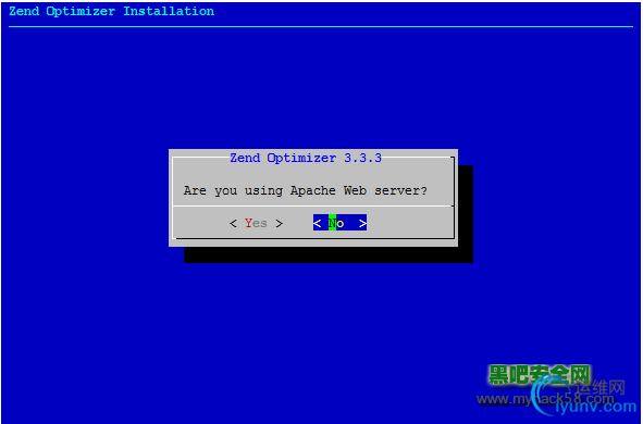

      这一步要注意了,因为是一的web server是ngnix这里要选No

      点ok完成安装,重启一下nginx和php
      • # service nginx restart
      • # /usr/local/php/sbin/php-fpm restart

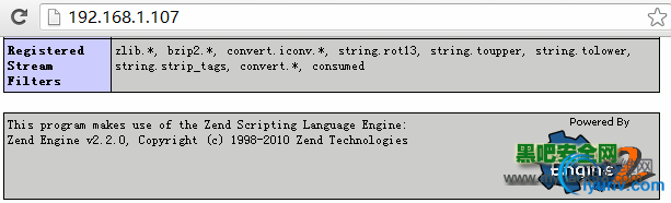

      再查看一下zend的版本,看到ZendOptimizer-3.3.3 的字样说明zend安装成功了。

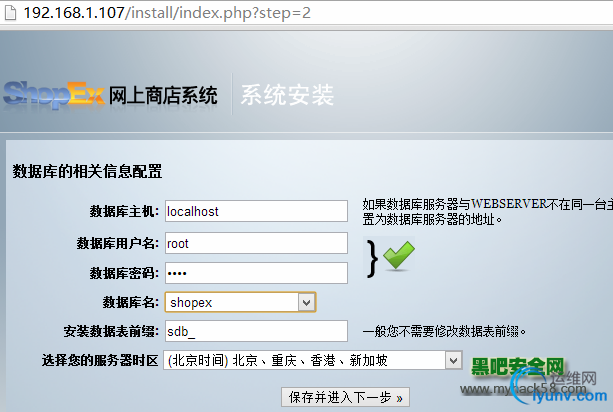

      填入数据库连接,选择对应的数据库,进入下一步。
