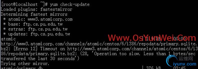

3、安装第三方yum源
yum install wget #安装下载工具
wget http://www.atomicorp.com/installers/atomic #下载
sh ./atomic #安装
yum check-update #更新yum源

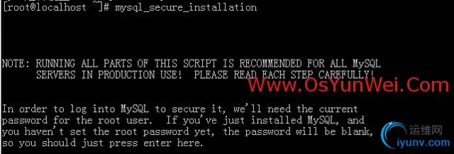

2、为root账户设置密码
mysql_secure_installation
#回车,根据提示输入Y,输入2次密码,回车,根据提示一路输入Y,最后出现:Thanks for using MySQL!
MySql密码设置完成,重新启动 MySQL:
/etc/init.d/mysqld restart #重启

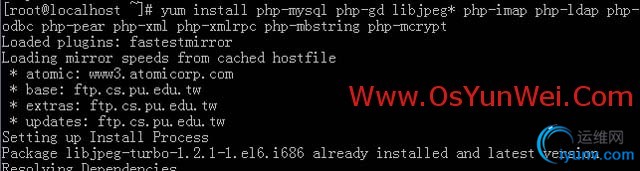

2、安装PHP组件,使 PHP5 支持 MySQL
yum install php-mysql php-gd libjpeg* php-imap php-ldap php-odbc php-pear php-xml php-xmlrpc php-mbstring php-mcrypt php-bcmath php-mhash libmcrypt
#这里选择以上安装包进行安装,根据提示输入Y回车
chkconfig php-fpm on #设置php-fpm开机启动
/etc/init.d/php-fpm start #启动php-fpm

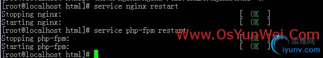

service nginx restart #重启nginx
二、php配置
service php-fpm restart #重启php-fpm
在客户端浏览器输入服务器IP地址,可以看到相关的配置信息!
说明lnmp配置成功!
