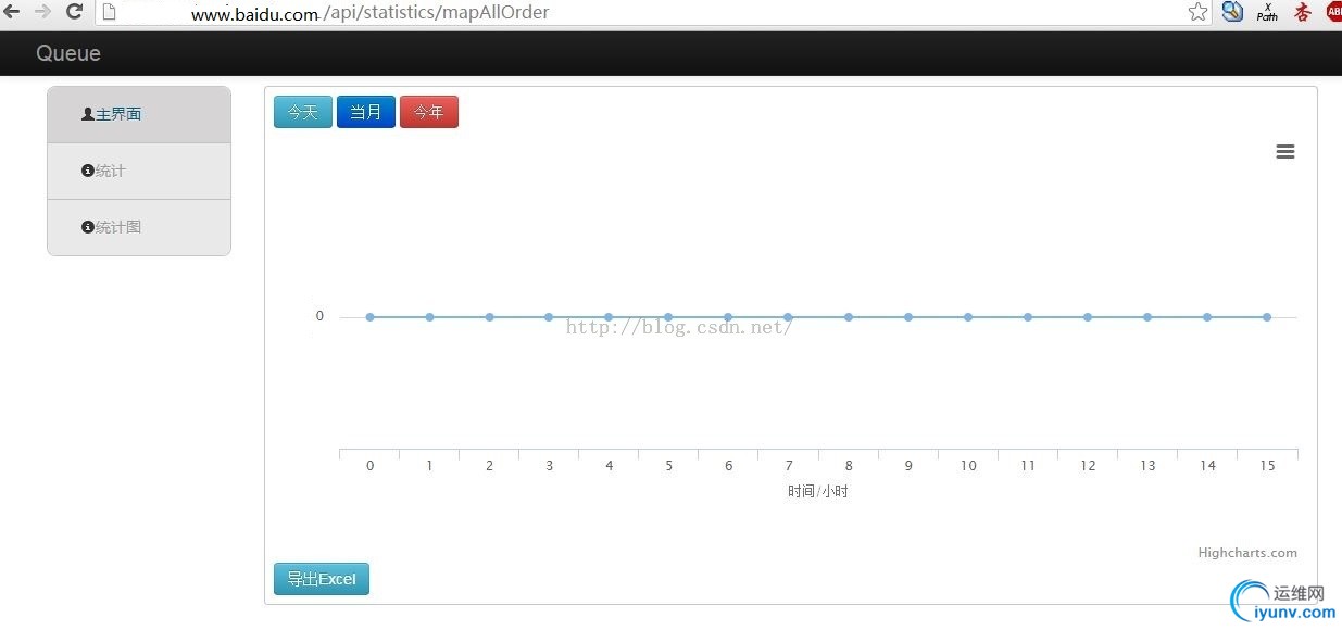

网站首页显示没有问题,但是所有的菜单点击后都有404错误

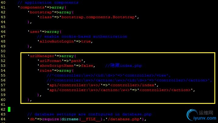

下面是Yii工程url的配置(protected/config/main.php)
下面是菜单栏的路径配置

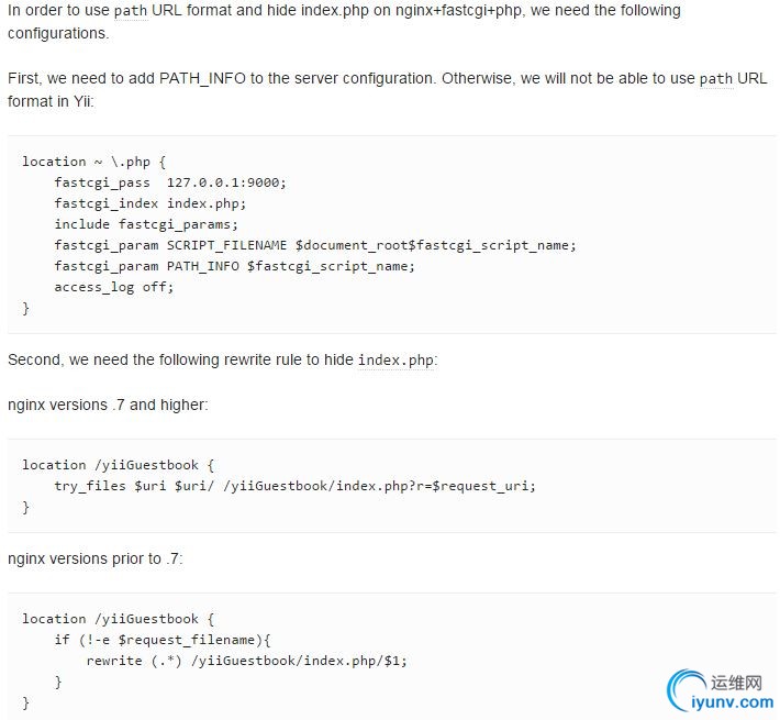

之前nginx的配置是按照yii官方文档配置的,然而并没有什么卵用。Google搜索了许多资料,不外乎修改&quot;location /&quot;中的配置。
1)解决方案1
  location /{
try_files $uri $uri/ /index.php?$request_uri;
提示$yii_bootstrap变量内容就是inde.php
但是还是404错误
2)解决方案2
我的nginx版本是1.4.6的,所以应该参照下面一个的配置修改。修改后重启nginx服务
也是然并卵

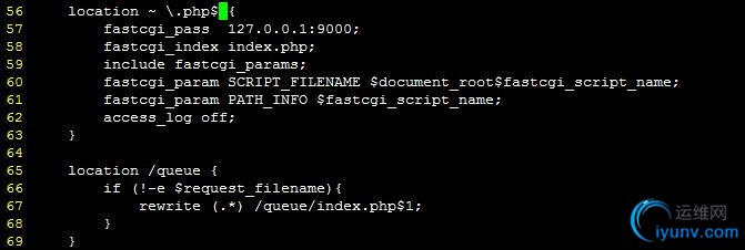

经过艰难排错,结果发现自己脑残。
我未完全按照官方建议配置,而是在&quot;location ~ \.php&quot;后面多了个$
改了这个之后我以为行了,但是我又错了
不过总归错误变了,继续查资料解决。

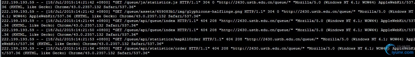

终于找到错误了:
将之前修改过的/etc/php5/fpm/php.ini文件中的cgi.fix_pathinfo参数改回去,改为1
重启php5-fpm:service php5-fpm restart
搞定
