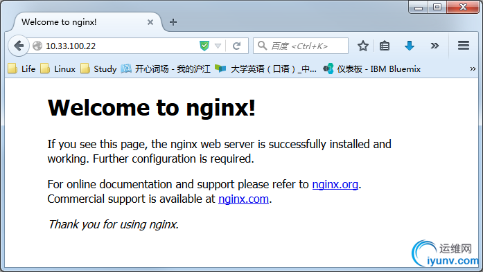

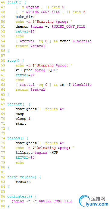

3、为nginx提供SysV init脚本,而后为此脚本赋予执行权限,添加至服务管理列表,并让其开机自动启动,启动服务并测试了:
新建文件/etc/rc.d/init.d/nginx,内容如下:
4、测试是否成功启动

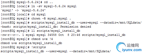

4、编译安装mysql-5.6.24
5、提供配置文件,将mysql目录下support-files/my-default.cnf复制到/etc,具体内容需要手动添加

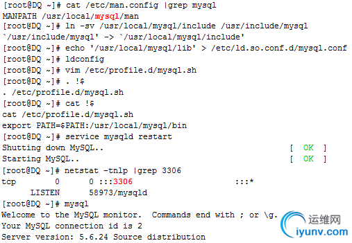

  7、为了使用mysql的安装符合系统使用规范,并将其开发组件导出给系统使用,这里还需要进行如下步骤:
输出mysql的man手册至man命令的查找路径;输出mysql的头文件至系统头文件路径/usr/include;输出mysql的库文件给系统库查找路径;而后让系统重新载入系统库;将mysql添加到PATH环境变量,让系统可以直接使用的相关命令。
说明:在make进行到14%时,报错缺少库文件
于是查看系统上已安装的zlib包,在执行yum list all |grep zlib查看其它相关包,选择zlibrary-devel用yum进行安装,再次尝试编译不再报错
多出来的3个包为yum解决依赖关系时自动安装

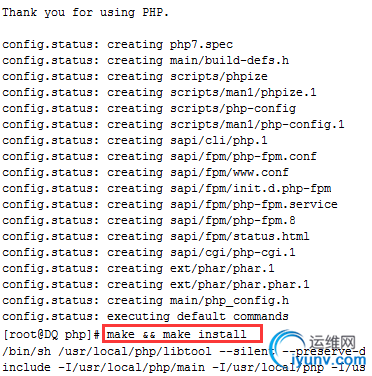

2、解压编译PHP-7.0
首先下载源码包至本地目录https://downloads.php.net/
说明: 解压完成后,切换到源码目录下,查看一下有没有README和INSTALL文档,如果有其中一般会有编译配置步骤说明,而后在编译之前先查看一下帮助选项,这里列出下面编译用到的几个选项
[iyunv@DQ php-7.0.0RC4]# ./configure --help
--enable-fpm            Enable building of the fpm SAPI executable
--with-config-file-path=PATH
Set the path in which to look for php.ini [PREFIX/lib]
--with-config-file-scan-dir=PATH
Set the path where to scan for configuration files
--with-openssl=DIR      Include OpenSSL support (requires OpenSSL >= 0.9.8)
--with-freetype-dir=DIR GD: Set the path to FreeType 2 install prefix
--with-kerberos=DIR     IMAP: Include Kerberos support. DIR is the Kerberos install prefix
--with-mcrypt=DIR       Include mcrypt support
--with-mysqli=FILE      Include MySQLi support.  FILE is the path to mysql_config.  If no value or mysqlnd is passed as FILE, the MySQL native driver will be used
--with-libxml-dir=DIR    DOM: libxml2 install prefix

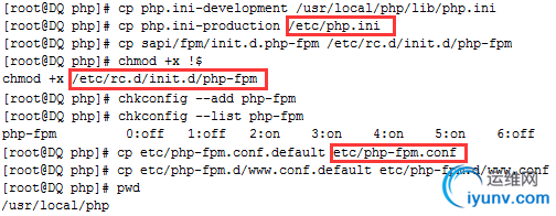

3、为php提供配置文件;为php-fpm提供Sysv init脚本,并将其添加至服务列表;为php-fpm提供配置文件:
注意:php7中www.conf这个配置文件配置phpfpm的端口号等信息,如果修改默认的9000端口号需在这里改,再改nginx的配置

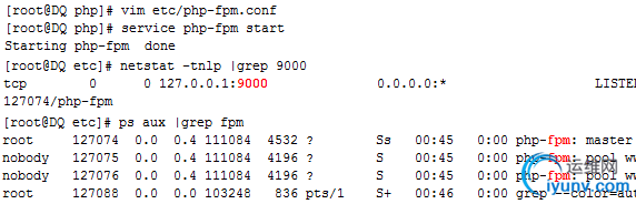

4、编辑php-fpm的配置文件:/usr/local/php/etc/php-fpm.conf配置fpm的相关选项为实际所需要的值,并启用pid文件,启动php-fpm并验正

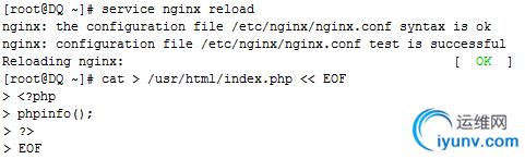

2、重新载入nginx的配置文件,在/usr/html新建index.php的测试页面,测试php是否能正常工作

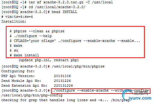

1、解压安装
make报错,目前还没有找到原因,参见http://xcache.lighttpd.net/,可能xcache-3.2.0还没有增加php7.0的支持,之前编译PHP5.6.8时安装xcache-3.2.0按照此步骤成功扩展了该模块
正确安装结束时,会出现类似如下行:
Installing shared extensions:     /usr/local/php/lib/php/extensions/no-debug-zts-20100525/
再次尝试编译php-5.6.14,安装xcache时仍旧报错,错误与php7中相同
