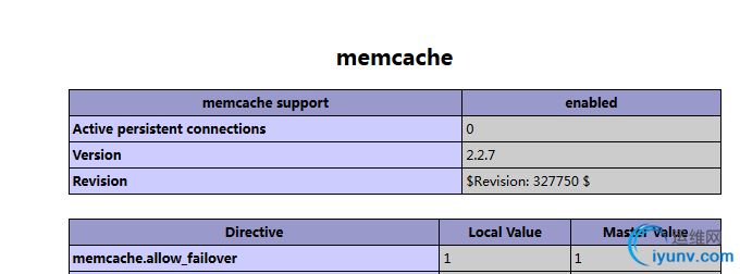

安装php5.5.12  memcache
  就到 php/ext 目录下 把 php_memcache.dll 放到里面
  然后在 php 目录下的 php.ini 增加一段内容
extension=php_memcache.dll
  加完之后,重启 apache
  然后 在php页面输出phpinfo();
  检查 memcache 是否成功加载了。
  如果成功加载了 ,就可以 在一个php页面做 memcache测试了<?php
//phpinfo();
$memcache = new Memcache;
$memcache->connect('127.0.0.1',11211) or die('shit');
$memcache->set('key','hello memcache!');
$out = $memcache->get('key');
echo $out;
  成功的话会输出
hello memcache!
