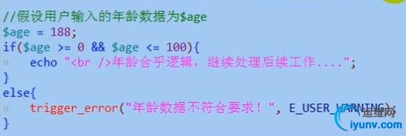

语法:
    trigger_errer("错误提示",用户错误代号);
应用中,通常是需要检测(判断)数据的有效性,以决定是否触发相应错误,比如:
错误的显示控制:
