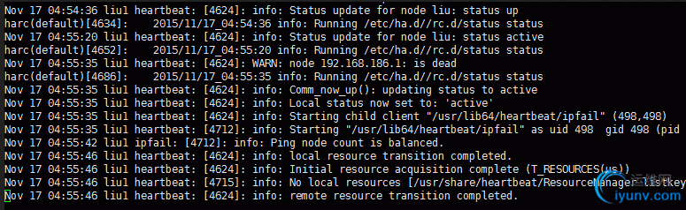

启动后主上面会出现一个eth0:0,备上面则不会启动eth0:0
可以查看debug日志和软件日志来检查是否正常启动:
HA到这里基本就搭建完了接下来是测试
