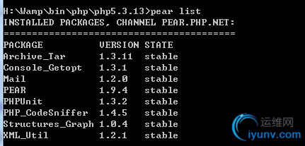

PEAR安装完成后,可以再PHP目录下执行命令: pear list 查看已经安装的Package,如下图所示:

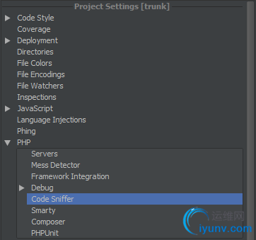

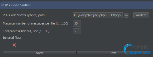

  为了更好的使用Code Sniffer,我们可以借助强大的PHPStorm,选择Setting,找到PHP-->Code Sniffer
  配置Code Sniffer的Path 为 上文提到的PHP目录下的phpcs.bat文件,设置完成后点击validate,成功会有提示。
