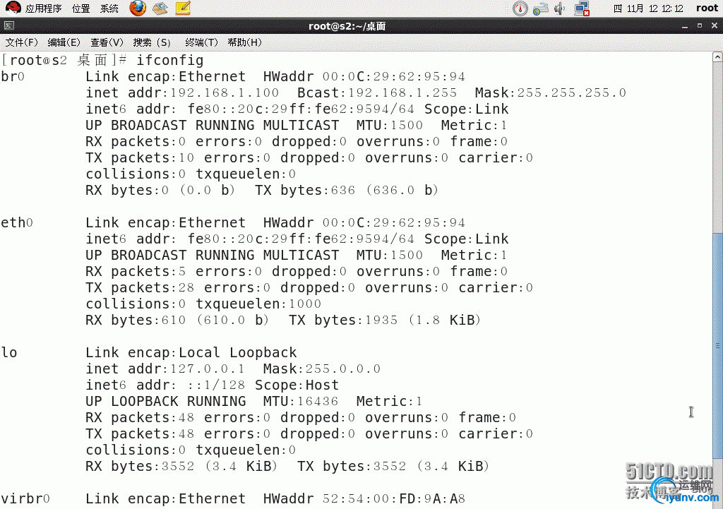

4、设置KVM网络
在libvirt中运行KVM网络有两种:用户模式-NAT和桥接模式-Bridge,默认是NAT模式
,根据实际的需求我们采用桥接模式。
vim /etc/sysconfig/network-scripts/ifcfg-eth0(修改配置文件ifcfg-eth0)
DEVICE=eth0
TYPE=Ethernet
ONBOOT=yes
NM_CONTROLLED=no
BOOTPROTO=none
HWADDR=00:0c:29:25:6a:6e
BRIDGE="br0"
vim /etc/sysconfig/network-scripts/ifcfg-br0(新建配置文件ifcfg-br0)
DEVICE=br0
TYPE=Bridge
ONBOOT=yes
NM_CONTROLLED=no
BOOTPROTO=static
IPADDR=192.168.1.100
NETMASK=255.255.255.0
重启network服务
[iyunv@localhost ~]# service network restart
正在关闭接口 br0:                                         [确定]
正在关闭接口 eth0:                                        [确定]
关闭环回接口:                                             [确定]
弹出环回接口:                                             [确定]
弹出界面 eth0:                                            [确定]
弹出界面 br0: Determining if ip address 192.168.1.100 is already in use for device br0...
确认IP地址信息:                                                          [确定]
[iyunv@localhost ~]# ifconfig
输出以上信息,说明网卡桥接成功了!

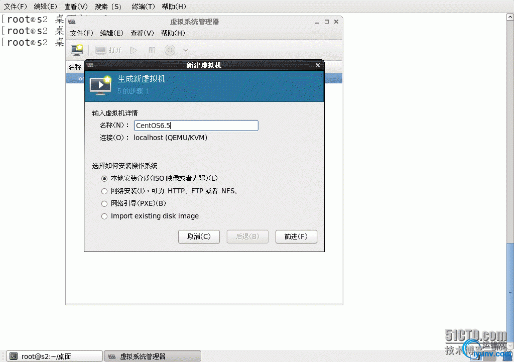

4)创建虚拟机
虚拟系统管理器--右击“Localhost(QEMU)”--单击“新建”选项--虚拟机名称“CentOS6.5”--打击“前进”按钮--分配内存和CPU资源--单击“前进”按钮--勾选“立即分配整个磁盘”,点选“管理的或者其他现有存储”,单击“浏览”按钮选择文件--单击“前进”按钮--勾选“在安装前自定义配置”--单击“完成”。在“Overview”视图,定位到“机器设置”-时钟偏移-改为“localtime”,单击应用;定位到“Boot Option”,勾选“主机引导时启动虚拟机”复选框-单击应用;在“显示VNC”中,将Keymap设置为“Copy Local Keymap”。
设置完毕后,单击“Begin Installation”按钮即可,整个虚拟机配置过程完成。下面就是一步一步安装系统了。

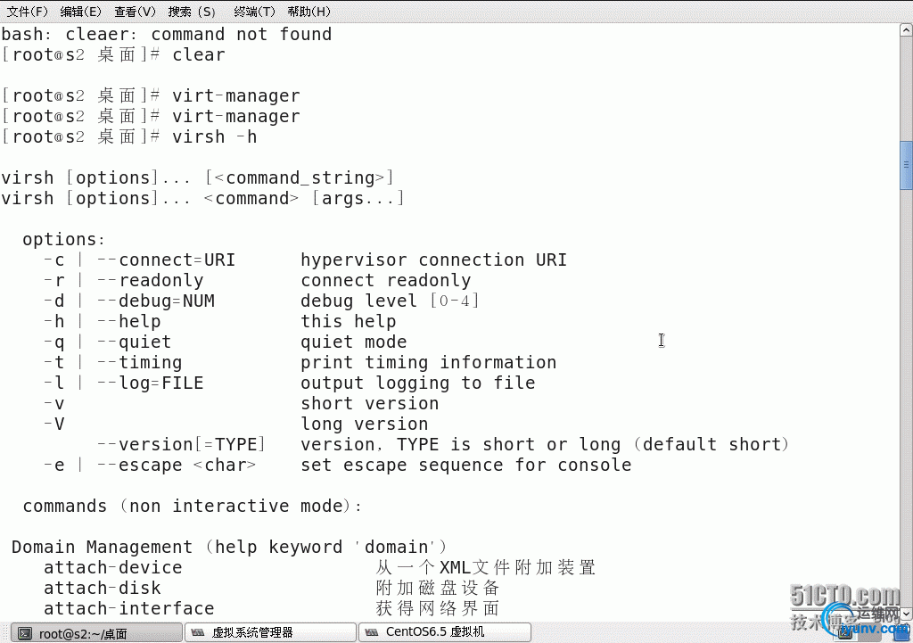

1)查看命令帮助
[iyunv@localhost ~]# ls /etc/libvirt/qemu
autostart  CentOS6.5.xml  networks
2)查看KVM的配置文件存放目录(CentOS6.5.xml是虚拟机系统实例的配置文件)
3)查看虚拟机状态
