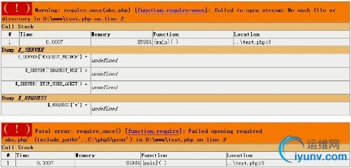

  我们先写一个可以导致执行出错的程序,例如尝试包含一个不存在的文件。
  test.php
  <?php
require_once('abc.php');
  然后通过浏览器访问,我们惊奇地发现,出错信息变成了彩色的了: DSC0000.jpg
  不过除了样式改变,和我们平时打印的出错信息内容没什么不同,意义不大。好,我们继续改写程序:

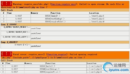

  我们把代码再写得复杂一些:
  test3.php
  <?php
testXdebug();
function testXdebug() {
       requireFile();
function requireFile() {
  输出信息: DSC0002.jpg
  呵呵,也就是说Xdebug具有类似于Java的Exception的“跟踪回溯”的功能,可以根据程序的执行一步步跟踪到出错的具体位置,
  哪怕程序中的调用很复杂,我们也可以通过这个功能来理清代码关系,迅速定位,快速排错。

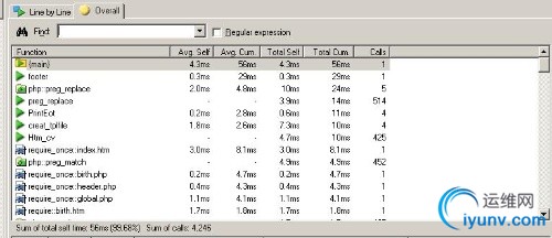

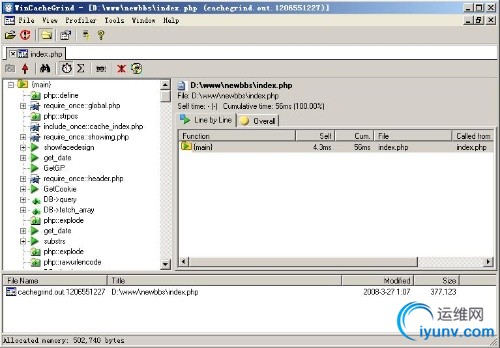

  如果你执行某段程序后,再打开相应的目录,可以发现生成了一堆文件,例如cachegrind.out.2072这种格式命名的文件。
  这些就是Xdebug生成的分析文件。用编辑器打开你可以看到很多程序运行的相关细节信息,不过很显然这样看太累了,我们需要用图形化的软件来查看。
  在Windows平台下,可以用WinCacheGrind(http://sourceforge.net/projects/wincachegrind)这个软件来打开这些文件。可以直观漂亮地显示其中内容: DSC0004.jpg
  这样我们就可以非常方便地查看整个脚本的程序结构。
  好了,根据上面图示例子(PHPWind Forums v6.3RC版的index.php),可看出Xdebug+WinCacheGrind的强大、精细,整个程序的结构,每个函数被调用的次数,执行时间都一目了然。
  小结:Xdebug提供了各种自带的函数,并对已有的某些PHP函数进行覆写,可以方便地用于调试排错;Xdebug还可以跟踪程序的运行,通过对日志文件的分析,我们可以迅速找到程序运行的瓶颈所在,提高程序效率,从而提高整个系统的性能。
