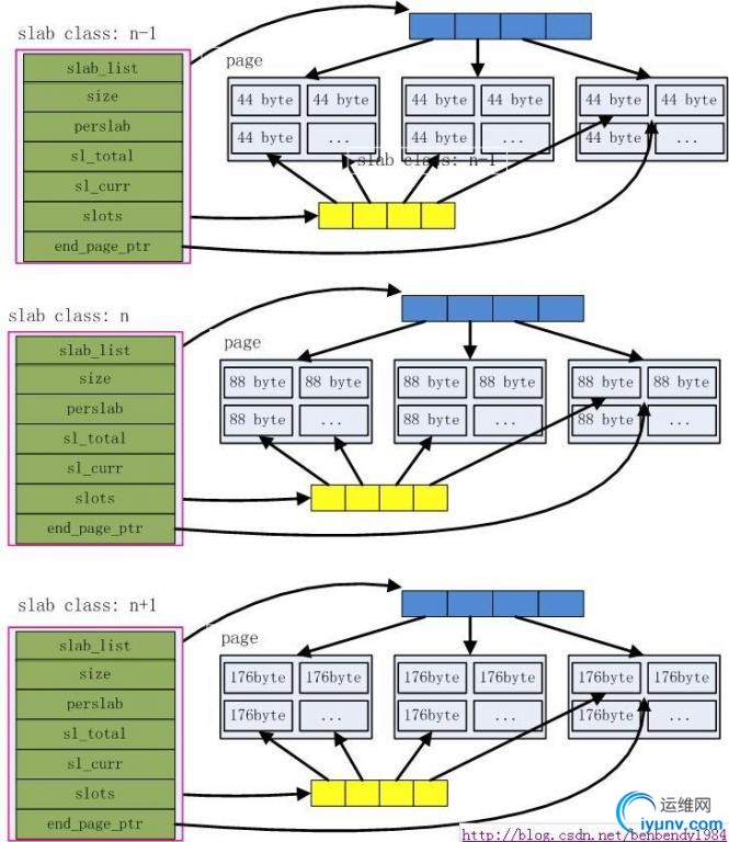

  memcache 使用slab机制对内存进行分配和管理的。
  一 整体结构
  把内存分成多个层次,在每个层次中,可以有多个page, 所有层次的page大小基本是一直的(为什么不相同,后面介绍),每个page中又分成相同大小的item,里面有多少个item,取决于page大小和item所在的层次,其中相邻层次直接item大小具有如下关系
  size(item: n+1 )  = size( item: n) * grow_factor
  其中的grow_factor 是可配置的参数。
  在内存分配时,如果需要大小为k的空间,那么就从第n个层次中得到一个item ,其中n需要满足
  size(item:n-1)  <   k  <=  size(item:n)
  那么从n个层次中的这么多个item中取哪个?所有被取光了怎么办?使用完了释放了怎么办? 这些都会在后面进行详细的介绍
  二 结构成员
  typedef struct {unsigned int size;          /* 每个item大小, sizes of items */unsigned int perslab;       /* 每个page中包含多少个item , how many items per slab */void **slots;               /* 空闲的item指针, list of item ptrs */unsigned int sl_total;      /* 以分配空闲的item 个数, size of previous array */unsigned int sl_curr;       /* 当前空闲的item位置(也就是实际空闲item个数),从后往前的, first free slot */void *end_page_ptr;         /* 指向最后一个页面中空闲的item开始位置, pointer to next free item at end of page, or 0 */unsigned int end_page_free; /* 最后一个页面,item个数, number of items remaining at end of last alloced page */unsigned int slabs;         /* 实际使用slab(page)个数 how many slabs were allocated for this class */void **slab_list;           /* 所有page的指针, array of slab pointers */unsigned int list_size;     /* 已经分配page指针个数,size of prev array */unsigned int killing;       /* index+1 of dying slab, or zero if none */size_t requested;           /* 所有被使用了的内存的大小, The number of requested bytes */} slabclass_t;
