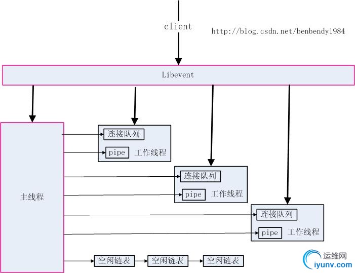

Mempool 采用主线程+工作线程的模型,主进程主要是:1创建工作线程 2接受连接并把任务分配给工作线程。
子进程主要做具体的工作:解析请求,处理请求。

二  主线程接受请求并分发给工作线程
当主线程完成了工作线程的启动,就开始进入自己的正常工作了:循环的调用libevent,是否有连结到来,如果有,那么通过简单的round robin 选择一个线程进行具体的工作。
首先主线程调用server_socket函数,来启动监听的socket。具体在conn_new函数中通过调用event_set把监听事件处理函数设置为 event_handler ,这样当有外部的连接过来的时候,就会直接调用event_handler
而在event_handler中,直接调用drive_machine来处理具体事件。
最后我们来看看drive_machine 干什么事情,其实这个函数就是根据连接的状态进行不同的处理,比如我们连接过来的时候,状态就是 conn_listening:

void dispatch_conn_new(int sfd, enum conn_states init_state, int event_flags,int read_buffer_size, enum network_transport transport) {CQ_ITEM *item = cqi_new();int tid = (last_thread + 1) % settings.num_threads;LIBEVENT_THREAD *thread = threads + tid;last_thread = tid;item->sfd = sfd;item->init_state = init_state;item->event_flags = event_flags;item->read_buffer_size = read_buffer_size;item->transport = transport;cq_push(thread->new_conn_queue, item);MEMCACHED_CONN_DISPATCH(sfd, thread->thread_id);if (write(thread->notify_send_fd, "", 1) != 1) {perror("Writing to thread notify pipe");}}
从自由链表中获取一个连接,并选择一个工作线程,把连接挂载到工作线程的连接队列中,最后通过管道通知工作线程,工作线程就能触发一个事件,开始工作。

        所以工作线程而言,会触发两类事件,一个来自管道(主线程),一个来自socket(客户端的),前者在刚接受一个新的请求时触发,并且只有一次, 后者有客户端出发,可以多次。并且前者的触发才往libevent中添加后者监听事件,所以后者一定在前者之后。
