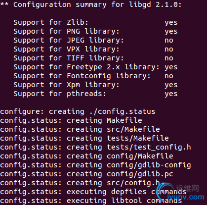

  操作完成之后,就可以重新安装gd2库了,配置完成成功:
会发现 "Support for Xpm library : yes"这一项,说明配置成功,然后make && make install即可完成安装gd2库。  接着安装所有库文件完成后,可以配置php安装了,由于之前,配置成功,编译出错,因此这次配置的时候需要加入 --with-xpm-dir=/usr/lib/这一项才能编译成功。完整配置如下:

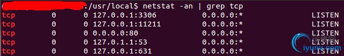

  可以从下图查看memcached服务器是否开启:
  可以看到11211端口以处于LISTEN状态,说明memcached服务器已经开启。

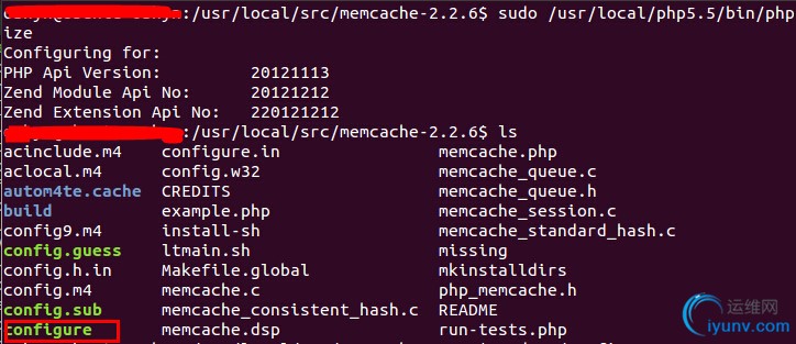

  做了这些符号链接之后,我重新进入memcache源码文件使用phpize工具就没问题了,成功生成了configure文件:
