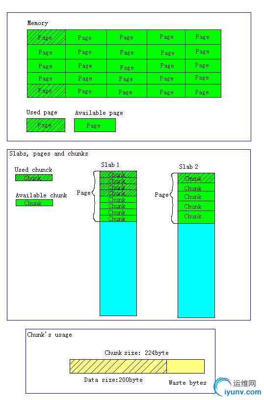

        关于这个机制网上有很多解释的,我个人的总结如下。
Page为内存分配的最小单位。
Memcached的内存分配以page为单位,默认情况下一个page是1M,可以通过-I参数在启动时指定。如果需要申请内存 时,memcached会划分出一个新的page并分配给需要的slab区域。page一旦被分配在重启前不会被回收或者重新分配(page ressign已经从1.2.8版移除了)
Slabs划分数据空间。
Memcached并不是将所有大小的数据都放在一起的,而是预先将数据空间划分为一系列slabs,每个slab只负责一定范围内的数据存储。如 下图,每个slab只存储大于其上一个slab的size并小于或者等于自己最大size的数据。例如:slab 3只存储大小介于137 到 224 bytes的数据。如果一个数据大小为230byte将被分配到slab 4中。从下图可以看出,每个slab负责的空间其实是不等的,memcached默认情况下下一个slab的最大值为前一个的1.25倍,这个可以通过修 改-f参数来修改增长比例。
Chunk才是存放缓存数据的单位。
Chunk是一系列固定的内存空间,这个大小就是管理它的slab的最大存放大小。例如:slab 1的所有chunk都是104byte,而slab 4的所有chunk都是280byte。chunk是memcached实际存放缓存数据的地方,因为chunk的大小固定为slab能够存放的最大值, 所以所有分配给当前slab的数据都可以被chunk存下。如果时间的数据大小小于chunk的大小,空余的空间将会被闲置,这个是为了防止内存碎片而设 计的。例如下图,chunk size是224byte,而存储的数据只有200byte,剩下的24byte将被闲置。
Slab的内存分配。
Memcached在启动时通过-m指定最大使用内存,但是这个不会一启动就占用,是随着需要逐步分配给各slab的。
         如果一个新的缓存数据要被存放,memcached首先选择一个合适的slab,然后查看该slab是否还有空闲的chunk,如果有则直接存放进去;如 果没有则要进行申请。slab申请内存时以page为单位,所以在放入第一个数据,无论大小为多少,都会有1M大小的page被分配给该slab。申请到 page后,slab会将这个page的内存按chunk的大小进行切分,这样就变成了一个chunk的数组,在从这个chunk数组中选择一个用于存储 数据。如下图,slab 1和slab 2都分配了一个page,并按各自的大小切分成chunk数组。
Memcached内存分配策略。
综合上面的介绍,memcached的内存分配策略就是:按slab需求分配page,各slab按需使用chunk存储。
这里有几个特点要注意,
Memcached分配出去的page不会被回收或者重新分配Memcached申请的内存不会被释放slab空闲的chunk不会借给任何其他slab使用
      知道了这些以后,就可以理解为什么总内存没有被全部占用的情况下,memcached却出现了丢失缓存数据的问题了。
