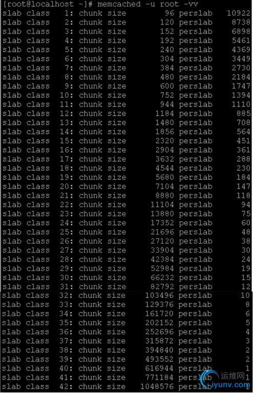

  下面是我抓取的系统初始化trunk列表(CentOS6.0-64bit,memcached版本为1.4.7,factor默认为1.25):

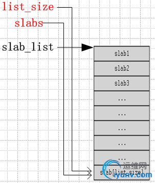

// slabclass_t中已经分配的slabs数量与slab指针数组的大小相同,表示已满,如下图所示
// 则,重新分配slab指针数组,指针数组增大为以前的2倍或初始化为16
if (p->slabs == p->list_size) {
size_t new_size =  (p->list_size != 0) ? p->list_size * 2 : 16;

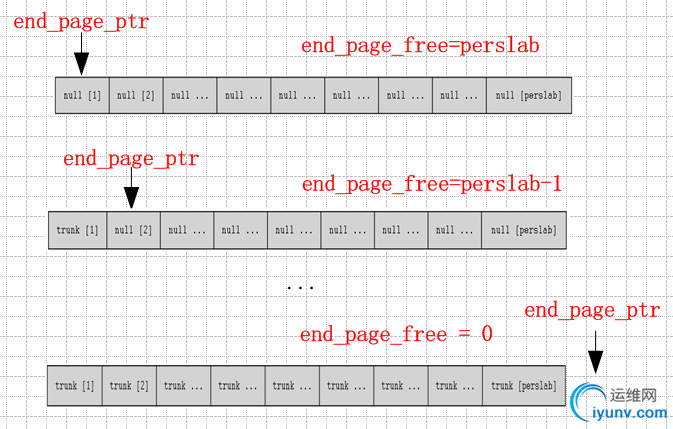

    do_slabs_newslab函数初始化时,end_page_ptr指向slab的起始位置,end_page_free等于perslab;
          do_slabs_alloc函数每次分配一个trunk(假设此时freelist为空),则end_page_ptr指向下一位置,end_page_free减1,直到分配完毕;后续申请,则新建一个slab(do_slabs_newslab函数的ptr = memory_allocate((size_t)len))。
           初始化一个slab和分配trunk的过程图:
