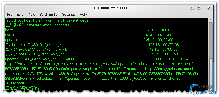

由于memcached依赖于libevent库,需要先安装它,在CentOS Console控制台输入以下命令(“#”号一行是注释,不需要执行的哦):
[plain]
  • #step1. 安装libevent-devel
  • yum install libevent-devel
  执行结果类似如下:

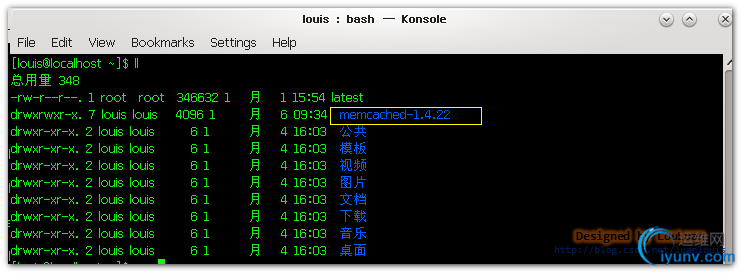

tar -zxvf latest解压后会生成对应的memcached 目录,当前最新版本的memcached生成的目录是memcached-1.4.22,如下所示 DSC0006.jpg

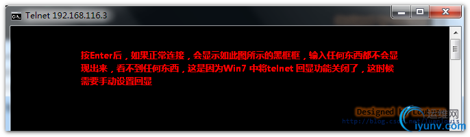

  2. 使用telnet进行连接
我在CENTOS下 安装的memcached,现在我将在Windows7 下使用telnet连接memcached
             a. 开启Windows7 控制台,输入:   telnet  memcached_IP   memcached_PORT

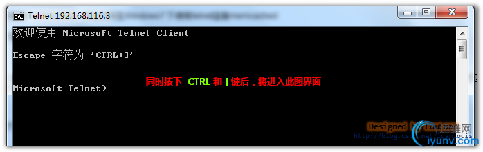

  b. 按Enter后,进入如下的页面:按Enter后,如果正常连接,会显示如此图所示的黑框框,输入任何东西都不会显现出来,看不到任何东西,这是因为Win7 中将telnet 回显功能关闭了,这时候需要手动设置回显。
  c. 对当前框同时按下  “CTRL ”和“]” 健,将进入如下页面:
  d. 输入  “set  localecho”,开启回显telnet回显功能
  e. 按下Enter键,进入telnet 交互界面,这时候用户可以看到自己的输入了,并且可以看到连接的memcached返回的交互信息:

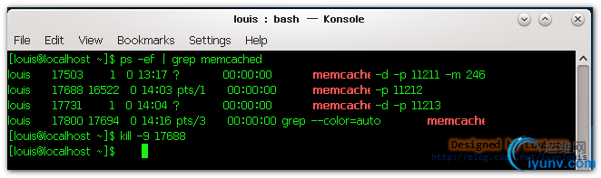

    memcached服务的关闭比较笨拙,没有提供相应的简单的指令,要关闭memcached服务,就是要查找对应memcached的进程号,然后将对应的进程杀死。
  方法1.手动关闭memcached服务
  a. 查看当前有多少个memcached 进程:
[plain]
view plaincopyprint?
  • ps  -ef | grep memcached
  b. 找到要关闭memcached 对应的进程号PID,然后执行:
[plain]
  • kill  -9   PID

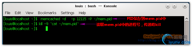

   方法2. 创建时保存进程PID到文件,关闭的时候直接从文件获取PID
   在memcached服务 创建的时候,可以使用-P  PidFile,将此memcached 服务的进程号PID保存到文件中,但需要关闭此memcached服务时,直接读取对应文件的PID,然后使用kill -9 PID 杀死即可。

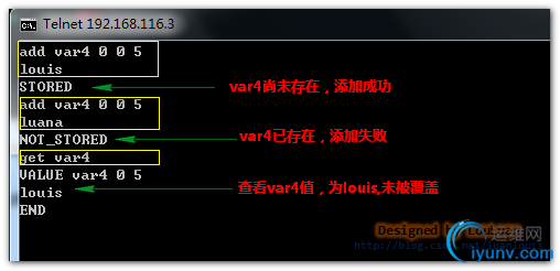

  2. add操作
   向缓存中添加一个键&#20540;对,如果该键&#20540;key在缓存中尚未存在,则该键&#20540;对将添加到memcached缓存中;如果该键&#20540;已经存在了,那么保留以前的&#20540;,向客户端返回“NOT STORED”

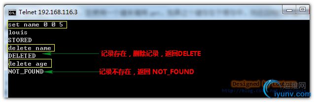

  5.  delete 操作
delete
命令用于删除 memcached 中的任何现有&#20540;。您将使用一个键调用delete,如果该键存在于缓存中,则删除该&#20540;。如果不存在,则返回一条NOT_FOUND 消息。

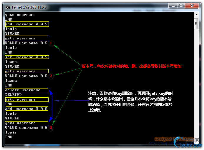

高级数据操作:gets、cas操作  6. gets操作
   gets操作和get操作的功能差不多,但它比get都返回一个信息:即这个键&#20540;对的“版本号”,版本号是使用64位的整形&#20540;表示的。memcached在以键&#20540;对进行存储的时候,会统计键&#20540;key的使用情况,每次以键&#20540;key进行增、删、改操作键&#20540;对的时候,该键&#20540;key代表的键&#20540;对的版本都会递增。
操作形式为:
            gets    key
  操作如下:

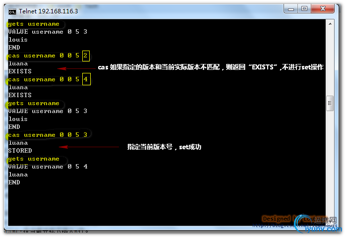

  7. cas操作
     cas操作是(check and set)的缩写,在针对某个键&#20540;key设置对应的&#20540;的时候,要加上键&#20540;key目前的版本号。如果你指定的版本号比和键&#20540;Key的实际版本号不一致时,不会进行set操作,返回“EXISTS”提示。
          cas 的操作语法如下:
                        cas   key  flags   expiration_time  length   version

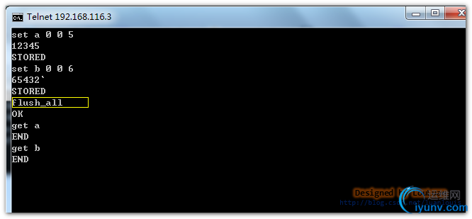

  9. flush_all
  flus_all 指令用于清空memcached中所有的键&#20540;对。
