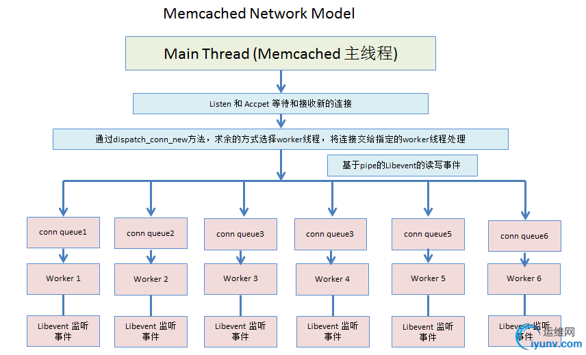

Memcache的网络模型
  1. Memcached主要是基于Libevent 网络事件库进行开发的。
  2. Memcached的网络模型分为两部分:主线程工作线程。主线程主要用来接收客户端的连接信息;工作线程主要用来接管客户端连接,处理具体的业务逻辑。默认情况下会开启8个工作线程。
  3. 主线程和工作线程之间主要是通过pipe管道来进行通信。当主线程接收到客户端的连接的时候,会通过轮询的方式选择一个工作线程,然后向该工作线程的管道pipe写数据。工作线程监听到管道中有数据写入的时候,就会触发代码逻辑去接管客户端的连接。
  4. 每个工作线程也是基于Libevent的事件机制,当客户端有数据写入的时候,就会触发读取的操作。
  详细的源码解读还是请看网络模型这一章节,下面是一张Memcached的网络模型图:

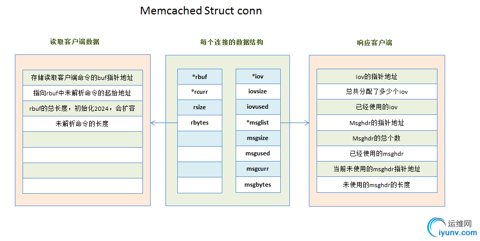

Memcached的命令解析和消息回应
  1. 每一个客户端连接都会维护一个struct conn的数据结构。该结构主要用来保存客户端的连接相关信息,以及读取客户端数据的buf结构,以及消息回应的iov和msghdr数据结构。
  2. Memcached的命令是通过\n符号来进行分割的。当接收到一串命令之后,会去检查rbuf中是否有\n符号,如果没有,则继续等待客户端的数据到来;如果有\n符号,则去解析这个命令。
  3. 每个命令行命令的参数,都是通过空格符号分割的。例如:get username。通过空格符号,将命令分解成N(N小于8)个部分,然后放入tokens的一个数组中。然后就可以通过不同的操作命令,来调用不同的业务逻辑。
  4. Memcached的消息回应主要是通过封装iovmsghdr的数据结构,调用sendmsg方法来向客户端发送数据。客户端也是通过\n的符号来分隔命令行。
  具体的源码解析,需要详细看命令解析和消息回应的章节。
  看一下conn结构中比较重要的几个参数:
  然后看一下整个命令解析和消息回应的流程图:

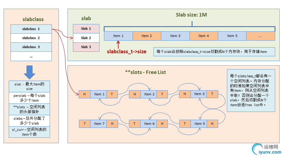

Memcached的缓存存储
  1. Memcached的缓存存储的基本单元是struct item的数据结构。每一个item都包含了存储缓存的key,key的长度,value值,value值的长度,缓存有效期,最近访问时间等信息。
  2. Memcached在初始化的时候,会初始化一个slabclass_t结构的数组(slabclass)。slabclass是数据空间,规定了不同长度的item会存储在不同的slabclass_t的结构上面。例如slabclass[0]最大存储96byte,slabclass[1]最大存储120byte,slabclass[2]最大存储150byte,则当一个item的大小为135byte的时候,会存储在slabclass[2]上面。
  3. Memcached每次分配内存都是以slab为基础单位。默认情况下,slab的大小为1M。slabclass在初始化的时候,Memcached会给每一个slabclass_t的数据结构分配一个1M大小的slab。slab主要是用来存储item数据的,当slab被分配了之后,就会根据每个slabclass_t所能存储的最大size(slabclass_t->size),来切分成N个item,并且将这部分item放入slabclass_t的空闲列表(*slots),当需要使用item的时候就会从这个空闲里列表中取一个。
  4. 每个slabclass_t分配的item大小都是根据slabclass_t->size来设置的,真正存储的时候实际item的大小可能会小于slabclass_t->size的情况。浪费主要是为了减少内存碎片,内存管理起来更加合理。
  5. Memcached在读取数据的时候,需要依赖于HashTable。当每次创建一个Item的时候,都会将item的地址挂载到HashTable上去。客户端就可以通过key来查询到对应的item地址了。

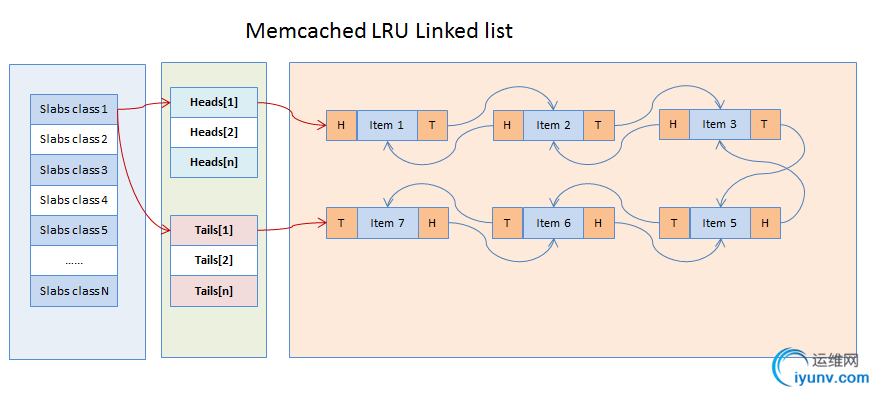

  6. 当Memcached的存储空间不够用的时候,就会从LRU链中强制淘汰一个item,让入空闲列表,以供使用。
  详细的源码解读还得看前面的文章,Memcached的增删改查操作,HashTable,LRU,缓存存储机制slabs

slabclass的数据结构:
    //slabclass的结构
typedef struct {
//当前的slabclass存储最大多大的item
unsigned int size;
//每一个slab上可以存储多少个item.每个slab大小为1M, 可以存储的item个数根据size决定。
unsigned int perslab;
//当前slabclass的(空闲item列表)freelist 的链表头部地址
//freelist的链表是通过item结构中的item->next和item->prev连建立链表结构关系
void *slots;           /* list of item ptrs */
//当前总共剩余多少个空闲的item
//当sl_curr=0的时候,说明已经没有空闲的item,需要分配一个新的slab(每个1M,可以切割成N多个Item结构)
unsigned int sl_curr;   /* total free items in list */
//总共分配多少个slabs
unsigned int slabs;     /* how many slabs were allocated for this class */
//分配的slab链表
void **slab_list;       /* array of slab pointers */
unsigned int list_size; /* size of prev array */
unsigned int killing;  /* index+1 of dying slab, or zero if none */
//总共请求的总bytes
size_t requested; /* The number of requested bytes */
} slabclass_t;
//定义一个slabclass数组,用于存储最大200个的slabclass_t的结构。
static slabclass_t slabclass[MAX_NUMBER_OF_SLAB_CLASSES];
slabclass和slab、item以及free list之间的关系:

  LUR链,主要用于内存不够分配的时候,进行item的淘汰:
