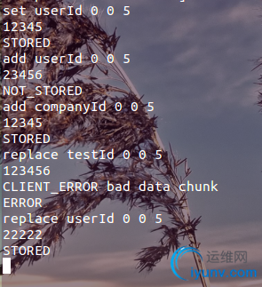

无论如何都存储的set
set 命令用于向缓存添加新的键值对。如果键已经存在,则之前的值将被替换。
只有数据不存在时进行添加的add
仅当缓存中不存在键时,add 命令才会向缓存中添加一个键值对。如果缓存中已经存在键,则之前的值将仍然保持相同,将获得响应NOT_STORED。
只有数据存在时进行替换的replace
仅当键已经存在时,replace 命令才会替换缓存中的键。如果缓存中不存在键,将获得响应NOT_STORED。
