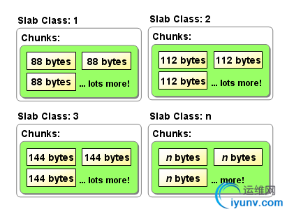

        Slab Allocation的原理相当简单:
       1)首先,像一般的内存池一样,  从操作系统分配到一大块内存。
       2)将分配的内存分割成各种尺寸的块(chunk),并把尺寸相同的块分成组(chunk的集合),chunk的大小按照一定比例逐渐递增(图1)。
          图1 Slab Allocation的构造图
         而且,slab allocator还有重复使用已分配的内存的目的。也就是说,分配到的内存不会释放,而是重复利用。

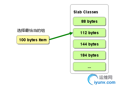

       下面说明memcached如何针对客户端发送的数据选择slab并缓存到chunk中。
        memcached根据收到的数据的大小,选择最适合数据大小的slab(图2)。 memcached中保存着slab内空闲chunk的列表,根据该列表选择chunk,然后将数据缓存于其中。
                                图2 选择存储记录的组的方法
