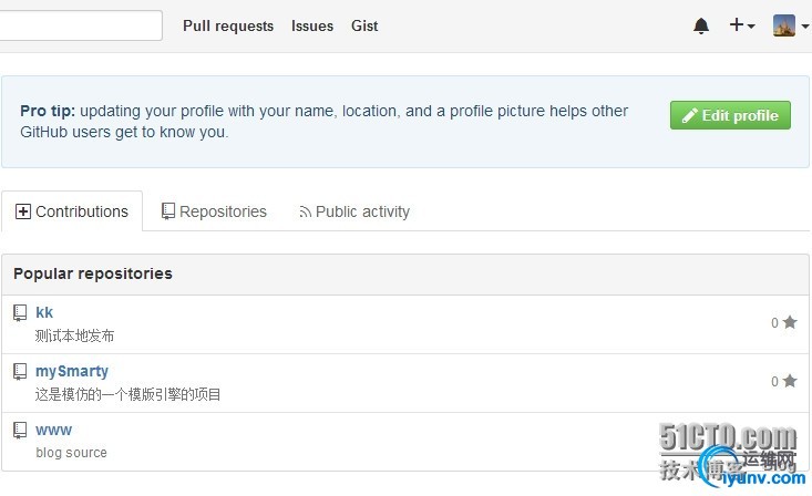

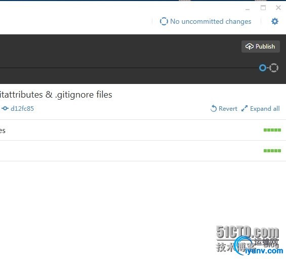

    第四步:点击小圈圈双面的"publish"进行发布,发布成功后到我们网上的看见就可以看见,如图:
如上图"kk";

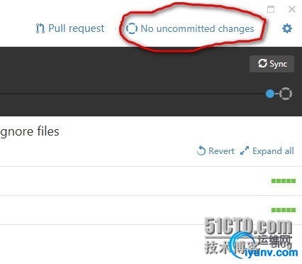

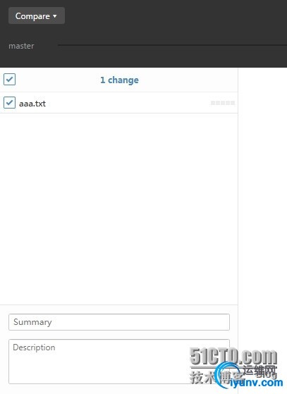

    第五步:这时候如果我们在刚刚创建的目录中添加一个文件例如我的 aaa.txt 如图:
如果创建完成那么上图红色的位置会变成"1一大堆英文".可以猜到就一有一个变化.
    第六步:这时候我们将创建好的aaa.txt提交到当前版本.如图: wKiom1ZMkLLhTJLEAAB1ZkYYhDo608.jpg

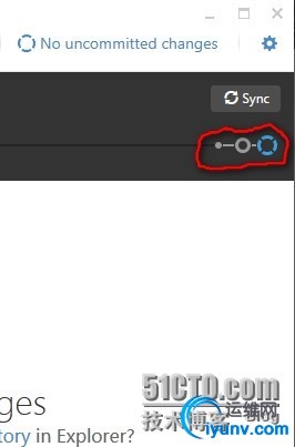

    第七步:提交之后我们会发现带表版本的小圈圈多了一个.如图:

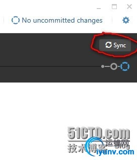

    第八步:这时候本地的更新就已经完成,那么我们如何更新到线上呢,别着急,如图:

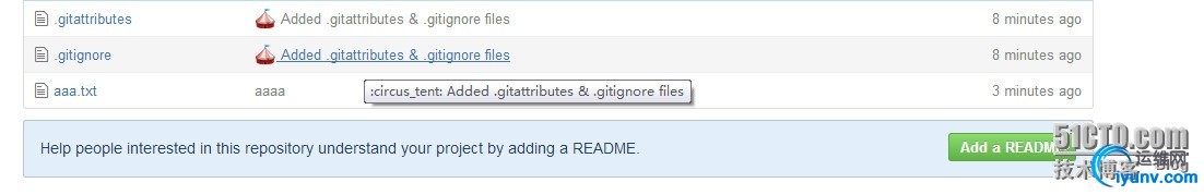

    第九步:点击同步按钮,即"sync",这个过程就是将本的文件更新在服务器上,点击之后这个按钮会显示"syncing".这个过程稍微慢一点,请耐心等待.因为这之后就是彩虹了.如图
    wKioL1ZMkorA85J8AAFJn92VMK8317.jpg 服务器上已经出现了这个文件.基本的过程已经走完.
