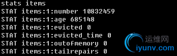

  Stats items
Stats items命令可以查看每个slab中存储的item的一些详细信息,具体可以见下图。
关键属性有:
最后被剔除的数据在cache中存放的时间,以秒为单位  stats items可以详细的观察各slab的数据对象的情况,因为memcached的内存分配策略导致一旦memcached的总内存达到了设置的最大内存,代表所有的slab能够使用的page都已经固定,这个时候如果还有数据放入,将开始导致memcached使用LRU策略剔除数据。而LRU策略不是针对所有的slabs,而是只针对新数据应该被放入的slab,例如有一个新的数据要被放入slab 3,则LRU只对slab 3进行。通过stats items就可以观察到这些剔除的情况。
具体分析如下:
  evicted属性
如果一个slab的evicted属性不是0,则说明当前slab出现了提前剔除数据的情况,这个slab可能是你需要注意的。evicted_time属性
如果evicted不为0,则evicited_time就代表最后被剔除的数据时间缓存的时间。并不是发生了LRU就代码memcached负载过载了,因为有些时候在使用cache时会设置过期时间为0,这样缓存将被存放30天,如果内存慢了还持续放入数据,而这些为过期的数据很久没有被使用,则可能被剔除。需要注意的是,最后剔除的这个数据已经被缓存的时间,把evicted_time换算成标准时间看下是否已经达到了你可以接受的时间,例如:你认为数据被缓存了2天是你可以接受的,而最后被剔除的数据已经存放了3天以上,则可以认为这个slab的压力其实可以接受的;但是如果最后被剔除的数据只被缓存了20秒,不用考虑,这个slab已经负载过重了。age属性
age属性反应了当前还在缓存的数据中最久的时间,它的大小和evicted_time没有必然的大小关系,因为可能时间最久的数据确实频繁被读取的,这时候不会被LRU清理掉,但是如果它小于evicted_time的话,则说明数据在被下去读取前就被清理了,或者存放了很多长时间但是不被使用的缓存对象。Stats slabs
