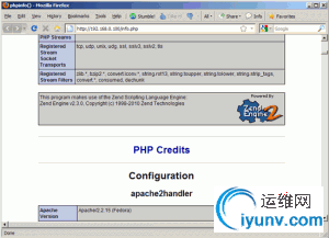

  在安装xcache之前,我们应该先检查一下自己的php配置,在/var/www/html 目录下新建info.php,并写入如下代码:
?1touch /var/www/html/info.php?123<?php phpinfo(); ?>  在浏览器中查看phpinfo信息,http://localhost/info.php
  当然现在你还看不到xcache的安装信息
  如果你在配置上图的配置中看到其他的缓存器,如eAccelerator或APC,需要先删除它们:

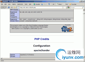

?1/etc/init.d/httpdrestart  再次查看phpinfo信息,如果看见下面两张图,恭喜配置成功
