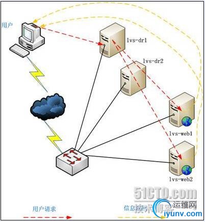

2、当前状况如下图所示,
⑴、用户访问网站的请求首先到达lvs-dr1并通过脚本设置判断如何转发用户请求。
⑵、通过转发的用户请求被lvs-web1和lvs-web2响应后直接返回给客户端。
但是这样的方式可能出现如下问题,
⑴、当lvs-dr1故障时,无法再接受用户请求并将请求转发给真实的web服务器(即便真实web服务器正常)从而导致整个web服务的瘫痪,也就是lvs控制器存在单点故障问题。
⑵、当lvs-dr1正常时,真实地web服务器如lvs-web1故障。此时lvs-dr1并不知道真实服务器是否在正常提供web服务,所以仍然在向故障的lvs-web1转发用户请求。这样的结果是用户请求无法被故障web服务器相应,某些用户可以访问网站有些则无法访问。
注:服务器故障包括:服务器宕机、web服务终止、网线松动等等。

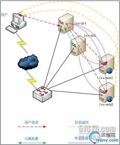

预期状况如下图所示,
通过上图所示实现以下功能
⑴、lvs-dr1和lvs-dr2采用主从的方式配置,从控制器通过心跳监测主控制器是否存在。当监测到主控制器不存在时接管虚拟IP实现向web服务器转发用户请求。
⑵、lvs控制器监控web服务器是否存在,当服务器出现故障(宕机、服务终止、网线松动)时自动删除故障结点,当服务器上线恢复提供服务后又能够自动将该结点添加到群集中。

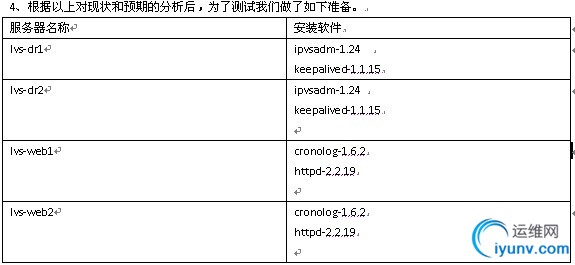

四、测试步骤
1、配置各个结点的主机名、IP地址。配置过程暂省略,如上面表格所示
注:修改主机名需要/etc/sysconfig/network和/etc/hosts两个文件,然后重新启动生效。
2、在lvs-dr1和lvs-dr2上安装ipvsadm和keepalived,过程如下:

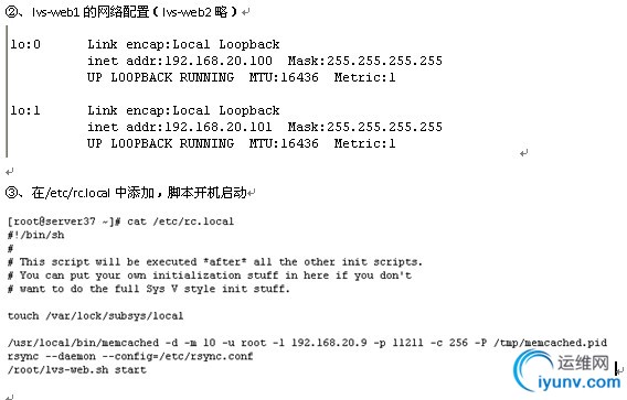

②、lvs-dr1的网络配置
③、在/etc/rc.local中添加,脚本开机启动

/sbin/ifconfig lo:0 $VIP1 netmask 255.255.255.255 up
/sbin/ifconfig lo:1 $VIP2 netmask 255.255.255.255 up
/sbin/route add -host $VIP1 dev lo:0
/sbin/route add -host $VIP2 dev lo:1

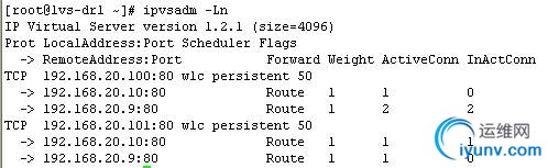

①、在客户端浏览器访问192.168.20.100/192.168.20.101
使用ipvsadm -l查看控制器转发状态。

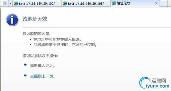

②、模拟web服务器故障,将lvs-web2网络中断。
我们会看到,当访问到web2是会显示,无妨访问网页……

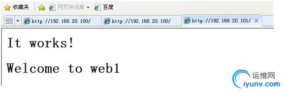

此时,用户请求将只被转发到lvs-web1上。

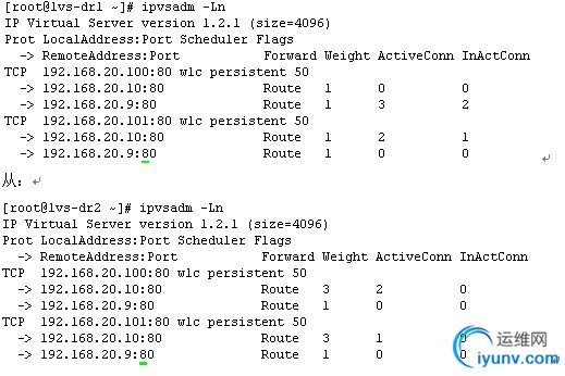

6、避免lvs控制器单点故障,添加lvs-dr2到群集中使用keepalived实现控制器的主备。
⑴、keepalived配置文件 /etc/keepalived/keepalived.conf
[iyunv@lvs-dr1 keepalived]# pwd
/usr/local/etc/keepalived  # keepalived配置文件位置 #这里为:/etc/keepalived/keepalived.conf
[iyunv@lvs-dr1 keepalived]# ll keepalived.conf
-rw-r--r-- 1 root root 1624 Aug 16 23:19 keepalived.conf
[iyunv@lvs-dr1 keepalived]# more keepalived.conf
如上keepalived.conf,不在累述
启动keepalived服务,service keepalived start
测试

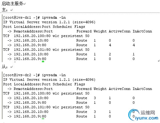

主:
停止主keepalived服务,service keepalive stop
