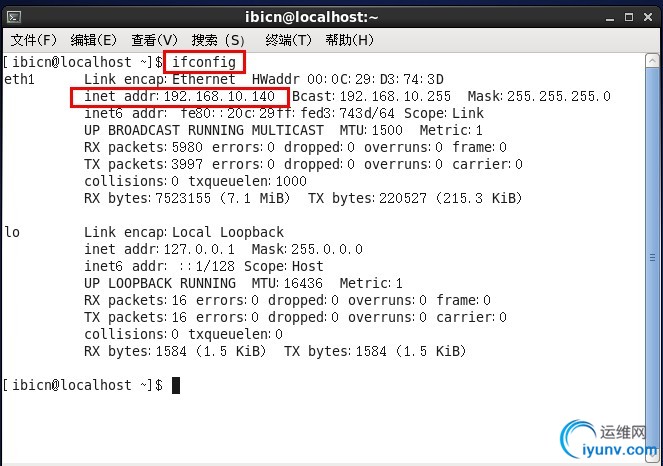

  1)开启刚刚建好的虚拟机,此时应该已经设置好系统的登录账号和密码了。好的,登录系统,打开终端:
ifconfig
  在终端中输入ifconfig,然后回车,会看到本服务器的IP地址信息,如图:(如果想了解其他的CentOS命令,请参考http://www.iyunv/os/RedHat/60044.html)

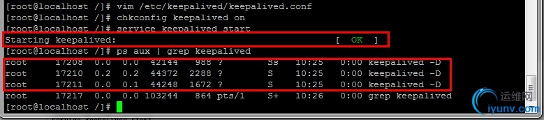

  以上就完成了keepAlived的配置,下面进行启动
chkconfig keepalived on
service keepalived start
  查看进程
ps aux | grep keepalived
结果如图
  Keepalived正常运行时,共启动3个进程,其中一个进程是父进程,负责监控其子进程;一个是vrrp子进程;另外一个是checkers子进程。
  如果此时只看到2个进程,请从安装keepalived的步骤重新执行。

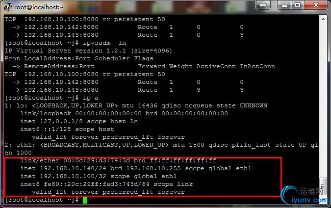

  查看下虚拟IP是否已经加上(重要
ip a
如图:
  说明虚拟IP已经自动配置上了。
  还有3个命令在先列示下,并不用执行
  显示集群中服务器ip信息:ipvsadm -ln
  查看日志:tail -f /var/log/messages
  查看请求转发情况:ipvsadm -lcn | grep 虚拟IP

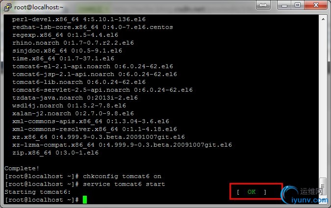

3)安装配置TOMCAT
  我测试用的是TOMCAT6
yum -y install tomcat6 tomcat6-webapps tomcat6-admin-webapps
chkconfig tomcat6 on
service tomcat6 start
  启动后如图:
  关闭防火墙:
service iptables stop
  打开浏览器:http://192.168.10.142:8080
  会看到TOMCAT的熟悉页面了。

1)首先执行ip a命令,主服务器会存在一个虚拟IP,从服务器不会存在这个虚拟IP。现在浏览网页显示正常。虚拟IP如图所示:
  LVS_MASTER中的IP信息
  LVS_BACKUP服务器的IP信息
