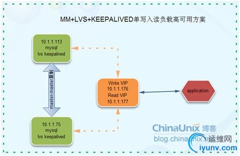

  1.2  方案架构图

  这个方案适用于只有两台数据库服务器(后端有多个从服务器也是可以的,只是要手工切换从服务器比较麻烦,后面会介绍的MMM能将从服务器自动切换)并且还能实现数据库的读写分离的情况,这样backup机器也能用起来,提高系统资源的利用率,减少master端的负载。应用中读数据库配置读VIP,写数据库配置写VIP。这个方案也能够很方便的进行单台数据库的管理维护以及切换工作。比如进行大表的表结构更改、数据库的升级等都是非常方便的。
