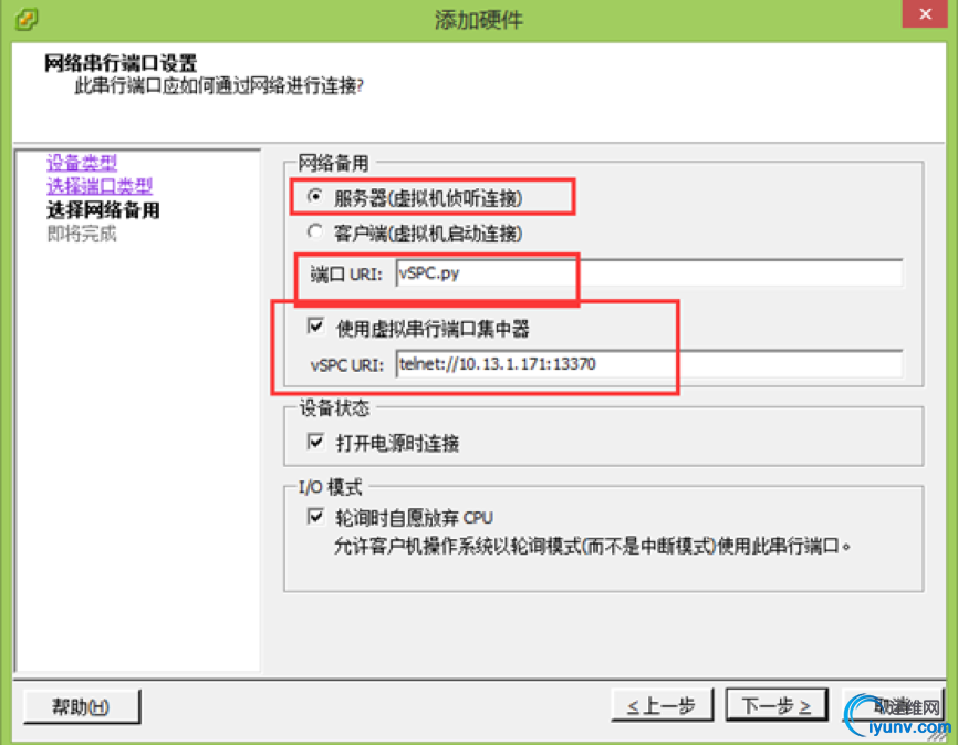

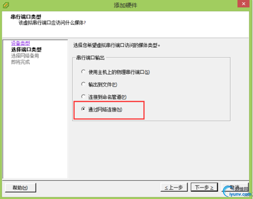

三、虚拟机添加串口
1、测试时需要在虚拟机上添加串行端口步骤如下
  选中云主机右键-编辑设置-虚拟机属性-添加-串行端口-下一步-选择“通过网络连接”
下一步-选择“服务器”
端口URI设置为vSPC.py
勾选”使用虚拟串行端口集中器“
vSPCURI设置为telnet://10.13.1.171:13370
这里填写的是我的vSPC Server的IP地址和server的端口号。
下一步确认信息--完成
