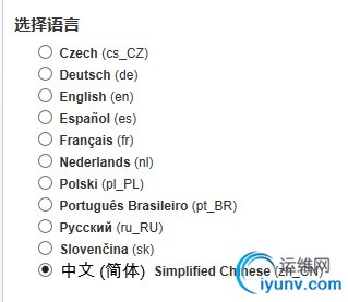

首先进行语言配置

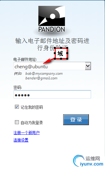

这里域统一设置为ubuntu(可以随意设置,但是所有的openfire必须一致,而且在用户登录时,username@host中的host就是这个域)

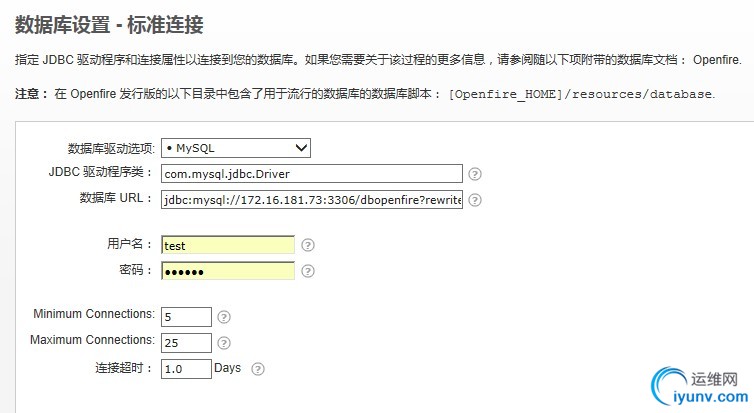

再进行数据库设置-标准连接
所有的openfire必须设置为同样的数据库。(这一步非常重要)

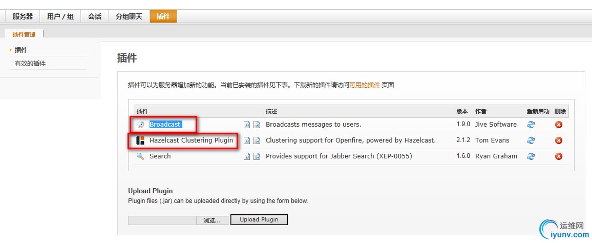

  重启之后登录网页管理页面在插件中就可以看到安装好的hazelcasr和broadcast插件
5、插件管理
  进入服务器管理中的集群
  进入集群管理,在集群设置启用集群
  启用之后就可看到集群了

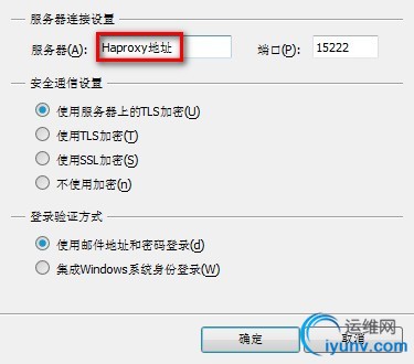

  测试
  成功登陆
