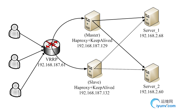

3.Haproxy+KeepAlived
用Haproxy+KeepAlived实现高可用的负载均衡方案,用Haproxy做负载匀衡,用KeepAlived做高可用性Health Check,在Master与Slave上面分别配置相同的虚拟路由vrrp(192.168.187.61),当Master宕机后,虚拟路由负载自动由Master转到Slave,负载由Slave完成,当Master恢复以后,自动又恢复到Master。服务器的布署结构如下:Master(192.168.187.129);Slave(192.168.187.132);VRRP(192.168.187.61);SERVER1(192.168.2.68);SERVER2(192.168.2.60)

5.3  KeepAlived的配置
安装好以后,对其进行配置如下:
有两台机器(MASTER)所在的192.168.187.129与(SLAVE)192.168.187.132,用(VRRP)192.168.187.61做虚拟IP,在两台服务器中飘动,如下图:
在两台服各器中的/etc/keepalived文件夹中的keepalived.conf下进行配置:

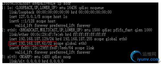

No1:第一种情况,双机都正常的情况
在(Master)192.168.187.129服务器上面查看IP,可以看到一个192.168.187.61的虚拟IP
而这时用IP addr在备机192.168.187.132上面查看,可以发现不存在192.168.187.61的虚拟IP

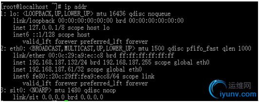

No2:第二种情况,Master已经宕机的情况
,再用 IP addr 查看,发现虚拟IP已经漂移到192.168.187.132这台机子上面来了,响应速度非常快,
实现了高可用性,如下图:

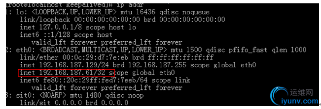

No3:第三种情况,Master已经恢复的情况
当Master恢复的情况下,用IP addr 再进行查看,发现虚拟IP再次漂移到192.168.187.129上面来了,
如下图:

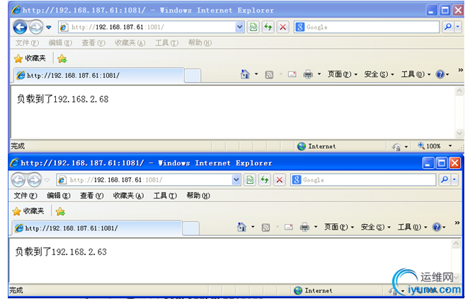

6.Haproxy&#43;KeepAlived的测试
两台被负载的服务器都已经装好了Web的运行环境,运行情况如下:
.192.168.2.63的运行环境
.192.168.2.68的运行环境
开两个浏览器页面,用Haproxy中配置的虚拟IP(192.168.187.61)进行测试,可以看到一台负载到了
192.168.2.68,而另外一台被负载到了192.168.2.63。
当关掉做为主机的192.168.187.129做为宕机处理,同样也不会出问题,虚拟IP由192.168.187.129漂移
到192.168.187.132上面。
