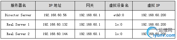

地址规划,如表1所示:
表1
  更详细的信息如图2所示:

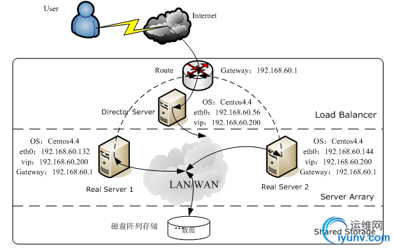

图2  LVS DR模式安装部署结构图
图2中的VIP指的是虚拟IP地址,还可以叫做LVS集群的服务IP,在DR、TUN模式中,数据包是直接返回给用户的,所以,在Director Server上以及集群的每个节点上都需要设置这个地址。此IP在Real Server上一般绑定在回环地址上,例如lo:0,同样,在Director Server上,虚拟IP绑定在真实的网络接口设备上,例如eth0:0。
各个Real Server可以是在同一个网段内,也可以是相互独立的网段,还可以是分布在internet上的多个服务器。
