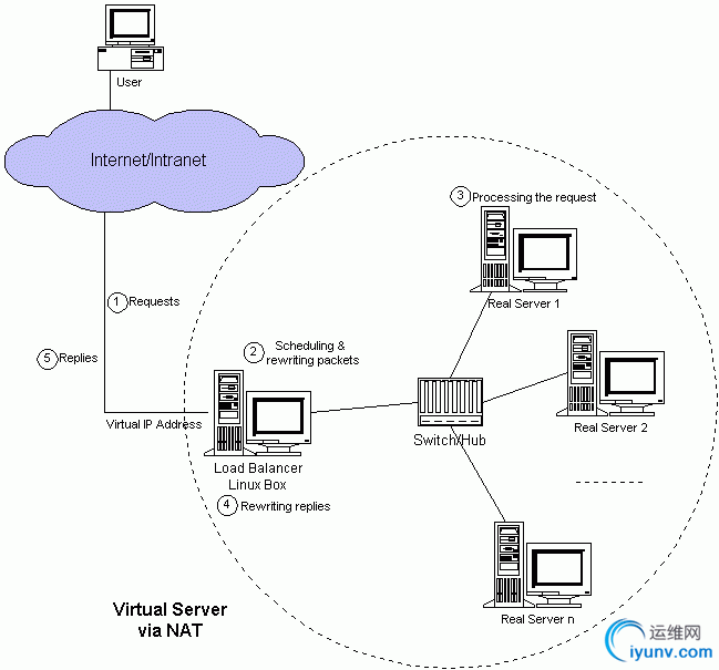

  VS/NAT原理图:

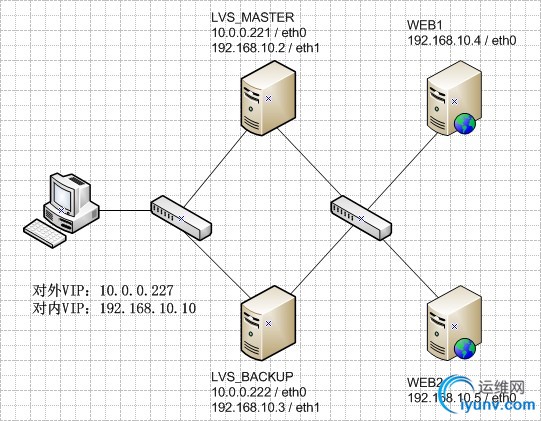

  实验拓扑:
  系统平台:CentOS 6.3
  Kernel:2.6.32-279.el6.i686
  LVS版本:ipvsadm-1.26
  keepalived版本:keepalived-1.2.4

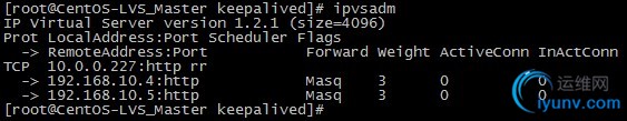

  6、分别在CentOS-LVS_MASTER、CentOS-LVS_BACKUP上执行service keepalived start启动keepalived就可实现负载均衡及高可用集群了;
  [iyunv@CentOS-LVS_MASTER keepalived]# service keepalived start

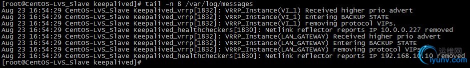

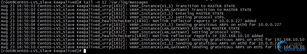

  模拟故障,将CentOS-LVS_MASTER上的keepalived服务停掉,然后观察CentOS-LVS_BACKUP上的日志,信息如下
  从日志中可知,主机出现故障后,备机立刻检测到,此时备机变为MASTER角色,并且接管了主机的虚拟IP资源,最后将虚拟IP绑定在etho设备上。
  将CentOS-LVS_MASTER 上的keepalived服务开启后,CentOS-LVS_BACKUP的日志状态。
  从日志可知,备机在检测到主机重新恢复正常后,释放了虚拟IP资源重新成为BACKUP角色

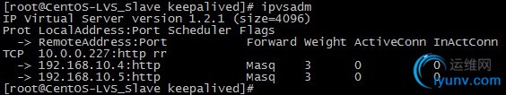

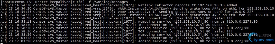

  故障切换是测试当某个节点出现故障后,Keepalived监制模块是否能及时发现然后屏蔽故障节点,同时将服务器转移到正常节点来执行。
  将WEB2节点服务停掉,假设这个节点出现故障,然后主、备机日志信息如下

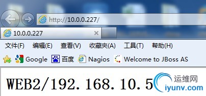

  从以上可以看出,Keepalived监控模块检测到192.168.10.5这台主机出现故障后,将WEB2从集群系统中剔除掉了。 此时访问http://10.0.0.227只能看到WEB1了)
  重新启动WEB2节点的服务,日志信息如下:
  Keepalived监控模块检测到192.168.10.5这台主机恢复正常后,又将此节点加入集群系统中,再次访问就可以访问到WEB2页面了)
