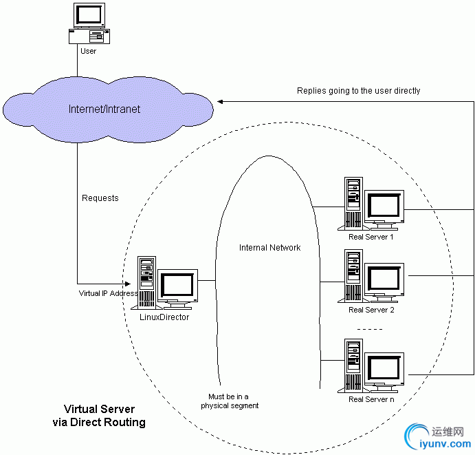

  首先要说明的是,因为这里使用的是LVS的VS/DR模式(上面提到),也就是要求REALSERVER会直接将结果返回到客户端,即下面图中(右侧)描述:

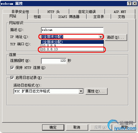

  这样在‘网上邻居’上看相应Microsoft Loopback Adapter 的IP MASK就变成了255.255.255.255。然后在IIS的相应站点下配置IP地址,可使用VIP地址或使用‘全部未分配选项’。如下图:
      这样配置就完成了,之后用:

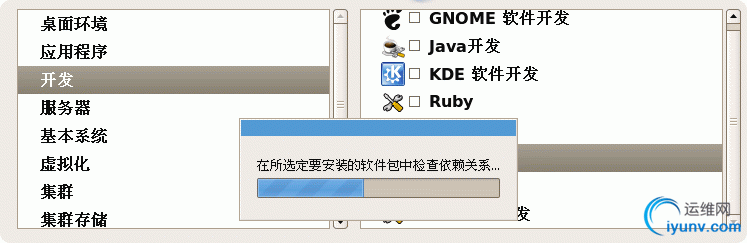

  1.因为Keepalived需要gcc工具来编译所以要在安装时定制一下安装组件,如下:
  然后安装程序会检验相应组件依赖性

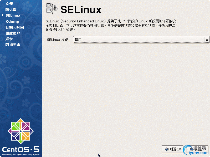

  3.selinux也是禁用:
