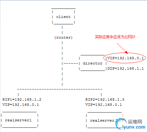

  2.LVS-DR模拟拓扑图
  3.LVS-DR模拟数据流向图
如下图:当客户端请求VIP时,会将请求先发给Director(调度器),调度器发现请求的是一组集群服务,根据调度算法将这一请求转发给RealServer,注意在转发的过程中,仅仅是修改了数据报文中的MAC地址,所以这也是为什么我们要求DR和RS必须在同一个物理网络内,就是为了保证可以通过修改MAC地址而进行数据报文的转发。
另外关于各服务器网络的配置,首先每个服务有一个独立网卡即可。在DR上将DIP配置eth0上,将VIP配置在网络别名上,这样是为了以后调度器做高可用方便VIP做IP地址飘移。在各RS上同样需要配置好VIP,这样个RS就可以直接响应Client,而不需要再经过DR,但是一个物理网络之内是不允许有多个同名IP的,所以需要修改RS的内核参数,并且将VIP配置在LO上,让其保留VIP但是不允许对外进行广播,这样从RS出去的报文源地址就是VIP,当然这需要从真实的物理网卡出去,所以必须加一条路由,让访问VIP的数据包请求,对其响应的是配置了VIP的网卡,这样响应出去的报文源地址就是VIP,可以被Client接受。

配置拓扑如下图:
1.DIP要配置在接口上,VIP要配置在接口别名上
在前端服务器上的配置(配置VIP)
ifconfig eth0:0 $192.168.0.1 broadcast $192.168.0.1 netmask 255.255.255.255 up
