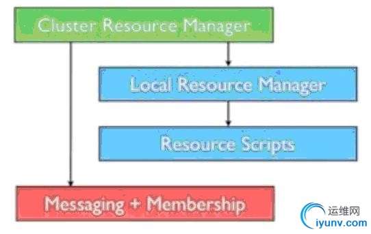

  在最顶层,集群由三部分组成
  集群的核心基础提供消息和成员功能(红色描述)
  非集群意识组件(蓝色描述)。在Pacemaker集群中,这一块不仅仅包含了知道如何启动,停止及监控资源的脚本,同时还有一个本地守护进程来掩饰脚本执行不同标准之间带来的差异。
  大脑(绿色显示)用来响应和处理从集群(节点的脱离和加入),资源(监控健康),及管理员对于配置文件变更的事件。对于这些事件的响应,Pacemaker将会评估出集群的理想状态同时划分出一个路径用来打包。这可能会包括移动资源,停止节点,甚至是通过远程switches强迫他们离线。

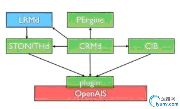

  Pacemaker自己由4个关键组件组成(下面颜色的描述和之前那个概念上一样)
  CIB(Cluster Information Base集群信息基础)
  CRMd(Cluster Resource Management daemon集群资源管理守护进程)
  PEngine(PE or Policy EnginePE或者策略引擎)
  STONITHd
  CIB使用XML替代了集群中的集群配置和所有资源的当前状态。CIB的内在自动在整个集群中保持同步同时被PEngine用来评估集群的理想状态和如何达到这个状态。
  指令的列表传递给DC(指派的协调者)。Pacemaker通过选举一个CRMd线程作为主控的方式来收集集群中作出的决策。如果在选举的过程中或者选在一个几点上的时候,失败了,那一个新的就会被很快的建立起来。
  DC通过必要的命令来实现PEngine的指示,通过集群消息架构(这个消息架构可以轮流把命令传递给他们的LRMd进程)把命令传递个LRMd(本地资源管理守护进程)或者其他节点上的CRMd。
  同级节点奖他们的操作返回汇报给DC,同时基于真实的和期望的结果,将会需要等待前置任务完成再来执行任何响应,或者忽略进程告知PEngine根据意外的结果重新计算理想的集群状态。
  在有些情况下关闭节点来保护共享数据或者完全恢复资源是很有必要的。为了这个Pacemaker出现了STONITHd。STONITH是Shoot-The-Other-Node-In-The-Head的缩写,通常用远程电源开关来充当。在Pacemaker中,STONITH设备是一个资源模块(配置在CIB中),使用它们可以很容易监控故障,然而STONITHd关心理解STONITH的拓扑结构这样在client请求把一个节点保护起来STONITHd就可以重启了。
  运行在OpenAIS上的Pacemaker集群子系统

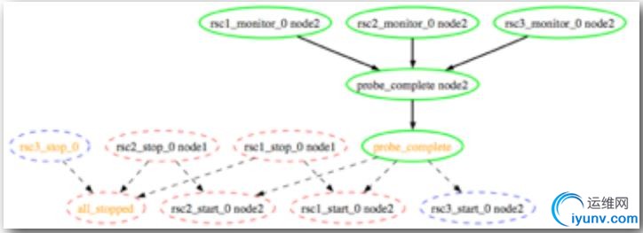

  我们前面也看到了如何对配置文件的影子拷贝进行一系列的更改。在把这些变动加载到集群之前(例如:crm_shadow –commit mytest –force),通常来讲使用ptest命令来模拟改变效果是明智的。
  ptest --live-check -VVVVV --save-graph tmp.graph --save-dotfile tmp.dot
  这个工具使用和真实集群一样的库文件,来显示当活动输入的时候都完成了什么。除了输出外还会有大量重要的日志记录,存储在tmp.graph和tmp.dot这两个文件中,两个都是同一件事情的响应—你的集群系统对于你变更操作的响应。在graph文件中存储着完整的流程,包含了所有功能的列表,还有他们的参数和首要事。正因为流程graph并不是非常容易阅读,所以这工具也生成了一个图形化的dot文件来描述相同的信息。
用图表形式描绘流程graph的一个例子
  解释Graphviz输出
  箭头指示出命令的依赖关系
  虚线箭头表示没有在流程图中出现的依存关系
  任意颜色的虚线框的行为没组成流程图的部分
  绿色框的行为组成了流程图的部分
  红色框的行为是集群中的其中一员可能会执行但还没有被执行的
  蓝色框的行为是集群中的其中一员认为没必须要执行的
  橘黄色字体的是假的或者假装的行为集群用来简化图表的
  黑色字体的行为是发送给LRM的
  资源行为由{rsc}_{action}_{interval} {node}文字组成
  任何一个依赖于红框里的行为的行为都将不被执行
  环形了就太糟糕了,这时请将这种情况报告给开发小组
  在上面的例子中,出现了一个新的节点,node2,当node2变成在线状态时,集群检查并确认rsc1,rsc2和rsc3没有在他上执行(*_monitor_0条目表示)。一旦开始执行并假定资源并没有在上面激活,接下来可能会在node1上停止rsc1和rsc2并把它们移到node2上。然后这样会出现一些问题,而且集群可能或者不被允许执行stop操作这就意味着同样不能执行start操作。因为种种原因集群可能不会再任何地方启动rsc3.
  想获得ptest能支持的更多参数,请使用ptest –help查看。

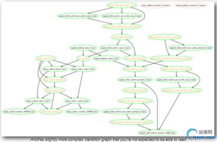

另外一个,稍微复杂点的流程图,并不期望着你能读懂
