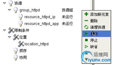

8、启动资源组
配置完成后,即可启动特定的资源组:
这是启动结果:
(请留意,默认是运行在hatest3上的)
如果您需要调整资源组中的执行顺序,可通过右键点击对应的资源,选择“上移”或“下移”来完成:
