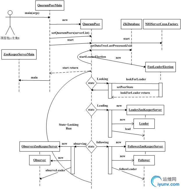

ZooKeeper的启动类是org.apache.zookeeper.server.quorum.QuorumPeerMain 启动时传入配置文件zoo.cfg的路径。QuorumPeerMain解析各项配置,如果发现server列表只有一个,那么直接通过ZooKeeperServerMain来启动单机版的Server;如果有多个,那么读取server列表和myid文件,启动QuorumPeer线程(QuorumPeer继承了Thread,以下直接以线程类作为线程名称)。每个QuorumPeer线程启动之前都会先启动一个cnxnFactory线程,作为nioserver接受客户端请求。QuorumPeer线程启动之后,首先做leader election。一个QuorumPeer代表一个ZooKeeper节点,或者说一个ZooKeeper进程。QuorumPeer共有4个状态:LOOKING, FOLLOWING, LEADING, OBSERVING;启动时初始状态是LOOKING,表示正在寻找确定leader中。Leader election的默认算法是基于TCP实现的fast Paxos算法,由FastLeaderElection实现。Leader election的具体实现在淘宝核心系统团队已经有一篇Blog分享过了:http://rdc.taobao.com/blog/cs/?p=162 这里不再赘述。QuorumPeer线程调用FastLeaderElection.lookForLeader选择leader,该方法会在确定leader之后改变QuorumPeer的状态为LEADING,FOLLOWING 或 OBSERVING。QuorumPeer根据Leader election确定的这3个状态之一对应创建LeaderZooKeeperServer、FollowerZooKeeperServer、ObserverZooKeeperServer和Leader、Follower、Observer对象,并调用各自的lead、followLeader、observeLeader方法,如下图所示:

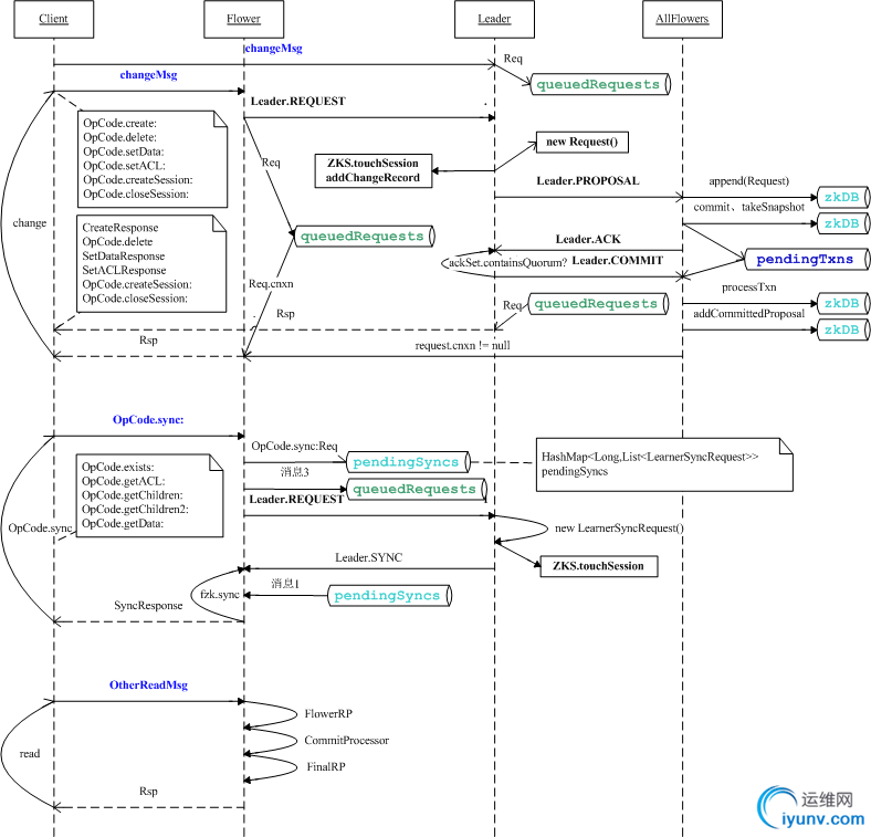

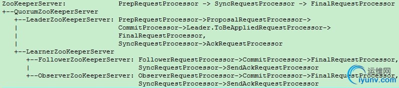

下面我们分别以leader 和 follower的角度看下server接下来的行为。在这之前需要对ZookeeperServer的处理器链有一个了解。单机版Server、Leader、Follower、Observer分别对应ZooKeeperServer、LeaderZooKeeperServer、FollowerZooKeeperServer、ObserverZooKeeperServer。4种Server共享Processor处理器,各自将某几个Processor按顺序组合为一个Processor链。在每个Server中请求总是从第一个Processor开始处理,处理完交给下一个,直到走完整个Processor链。4种Server的Processor链组合如下图所示:
zookeeper-3.3.1-processor-chain

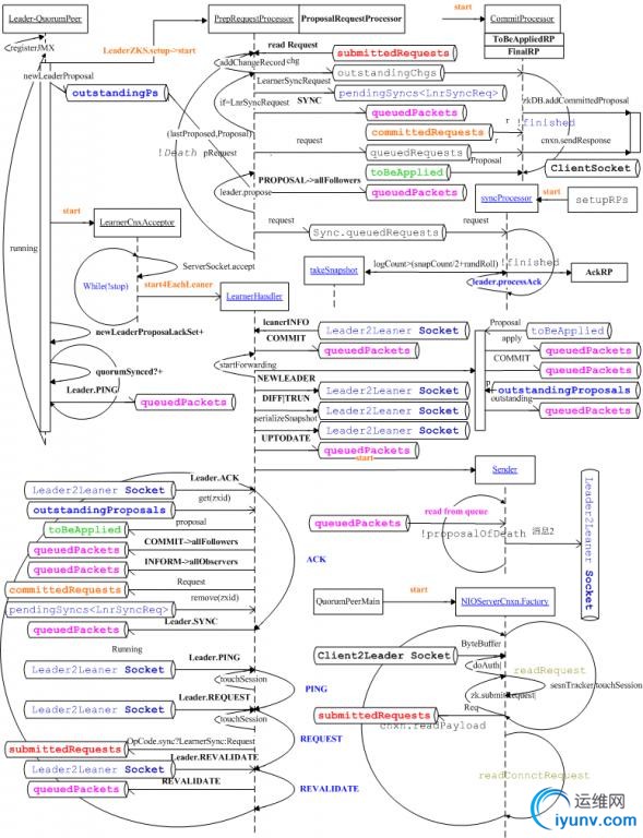

在启动了这3个Processor线程后,Leader对象的lead方法会启动一个LearnerCnxAcceptor线程。LearnerCnxAcceptor线程监听端口1,对接入的每一个Follower连接,启动LearnerHandler线程。启动了LearnerCnxAcceptor线程后,主要的活动交由每个LearnerHandler线程执行。lead方法(QuorumPeer线程)本身进入一个无限循环,向每个Follower定时发送PING消息,当检查到(包括自己)超过半数voter没有响应时,停止整个server。下图是Leader节点的整个线程和队列交互试图,图中颜色和文字相同的为同一个Queue:

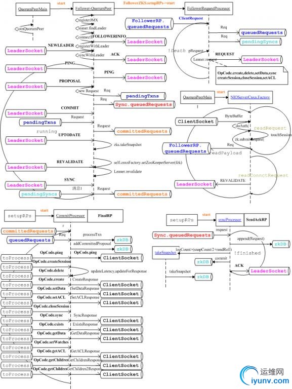

下面是Follow节点的线程视图,包括了线程、消息和队列的交互
zookeeper-3.3.1-thread-follower
Follower的消息循环处理如下几种来自Leader的消息
1.  PING 心跳消息,返回PING消息给Leader
2. PROPOSAL消息:放入pendingTxns队列,然后转发给SyncRequestProcessor线程
3. COMMIT消息:取出pendingTxns队列中的第一个消息,与这个commit消息比较,如果两者zxid相同,提交给commitProcessor线程处理;如果zxid不同,说明之间有消息丢失,本节点的数据已经不一致了。直接退出server!等下次重启时,再通过和Leader的交互完成数据的同步。
4. UPTODATE消息:Follower开始接入时,在Leader发送完对Follower的同步指令之后,发送这个消息,表示follower可以提供服务了。follower处理该消息时,表名同步已经完成,将当前日志写入snap文件持久化。
5. REVALIDATE消息:根据Leader的REVALIDATE结果,关闭待revalidate的session还是允许其接受消息
6. SYNC消息:返回SYNC结果到客户端。这个消息最初由客户端发起,用来强制得到最新的更新。对应于Paxos协议中的慢速读。

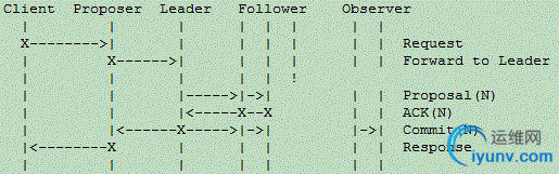

从图中可以看出。对于写操作来说,Server间达成一致的过程其实是一个类似两阶段提交协议的过程:先给所有Voter发送Proposal消息,接收到过半的ACK后就认为更新可以通过,给所有essemble成员发送Commit消息(对Observer发送的其实是INFORM消息):

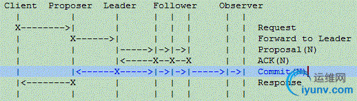

在2N+1个voter的集群中,小于等于N个Voter失败的情况下,仍然能处理下去:
zookeeper-3.3.1-message-flow2
Zookeeper最特别的一点是,Leader在发送PROPOSAL消息之前,和Follower接收到PROPOSAL消息之后,都会立即将消息记录到日志中。这样在收到过半的ACK之后,既可以确认消息已经在过半的server中保存过了。即使之后的Commit消息发送失败,也在事实上通过了消息。丢失commit消息的follower会在下一个事务中发现这一点,并自动退出。通过重启来重新取得一致性。(这里似乎没有看到自动重启的机制。。。)
