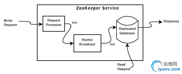

Zookeeper组件展示了zookeeper服务的高层次的组件。除了request processor,每个服务器都拷贝一份每个组件。
ZooKeeper 组件图
replicated database是一个包含全部数据的在内存中的数据库。写操作都先写进磁盘,然后写进这个内存中的数据库。
每一个ZooKeeper服务器为客户提供服务。客户端连接到一个服务器提交请求。读请求由每个服务器数据库的本地副本提供服务。更改服务状态的请求及写请求,通过一项agreement协议来处理。
作为agreement协议的一部分,所有客户机的写入请求被转发到一台服务器上,即leader。剩余的ZooKeeper服务器被称为followers,从leader接收消息,并同意消息传递。通讯层负责在leader故障时更换leader和同步leader的followers。
ZooKeeper使用一个自定义的原子的消息传递协议。由于消息传递层是原子的。ZooKeeper可以保证本地副本从来没有分歧。leader接收到一个写请求时,它计算当写操作要执行的时候系统将转成的状态,并将其转换到一个捕捉此新状态的事务中。
