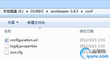

  下载zookeeper-3.4.5包,再把conf下面的文件改成:
  再按照网上所说的在环境变量里配置好,注意一定要配置准确,不然会很坑的,
  zoo.cfg文件内容,这里是我自己配的,

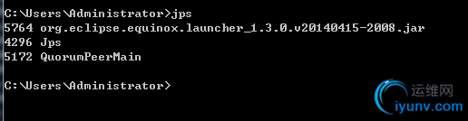

  这个zookeeper启动后再启动工程,windows环境中启动是双击在bin下面的zkServer.cmd,再用cmd命令中jps,
  这样代表启动成功,但是查看是否启动成功还有其他办法的,
