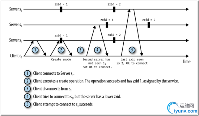

  当尝试连接另一个服务器时,很重要的一点是这个服务器的ZooKeeper状态至少要和客户端已经观察到的最近ZooKeeper状态是一样新的。客户端不能连接到一个这样的服务器。它没有看到客户端可能已经看到的更新。Zookeeper通过在服务中排序更新操作来决定新鲜程度(Freshness)。每一个对Zookeeper布局状态的改动操作相对于所有其它执行的更新操作都是全序的,所以如果一个客户端已经在位置i观察到一个更新,它不能连接一个仅看到i' < i的服务器。在ZooKeeper的实现中,系统分配给每个更新操作一个事务ID来建立这个顺序。
  图2解释了事务ID(zxids)在重连中的使用。客户端因为超时和s1断开连接后,它尝试连接s2,但是s2已经落后了,并不能反应客户端已知的更新。而s3已经看到和客户端一样看到的更新,所以它被安全连接。
  图2:客户端重连的例子
