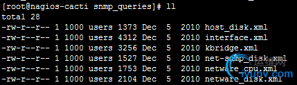

  而xml数据收集文件,则是要放在Linux上Cacti的安装目录的cacti/resource/snmp_queries中:
    只要将两种类型的xml正确的导入/放入到应有的位置,那么模板就添加成功了。

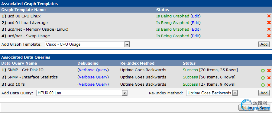

    最终,添加完相关模板,在创建Windows主机之后,在Devices->Your Windows host ->页面下方正确添加的各种Templates如下:
    由于Windows模板下都是Data Queries。所以请确保添加完相关的Data Queries之后,所有项目的Status下应该都是Success以及是能看到很多Items以及Rows的。这说明数据正确采集,如果没有,请移步最后问题综述的问题4。

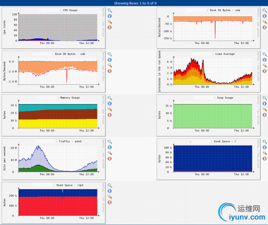

    最终,添加完相关模板,在创建Linux主机之后,在Devices->Your Linux host ->页面下方正确添加的各种Templates如下:
    在所有的Linux监控添加后的内容如下:

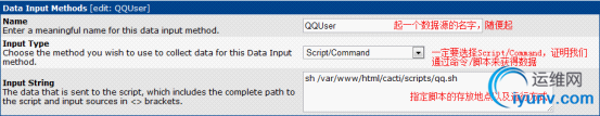

  1.创建数据输入方式
      1.    在Console-->点击Data Input Methods
    2.    点击右上角的Add,添加一个新的数据获取方式
    3.    点击Create,出现新的项目
    4.    新的项目包括Input Fields和Output Fields,即输入内容和输出内容,输入内容其实就是向脚本传递函数,我们这个脚本不需要传递什么参数进去,于是没有,只有Output Fields。
    5.    在Output Fields上点击Add,添加新的输出内容。
    6.    在Field[Output]中输入我们脚本的输出项:这里我填写“QQ_Now”
    7.    在Friendly Name中输入解释输出项的内容,内容随意。
    8.    勾选Update RRD File后,点击Create
    9.    然后查看我们整个的数据获取方式信息,点击Save,左上角应出现“Save Successful”

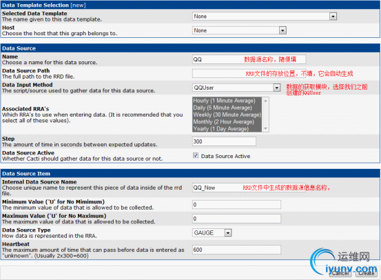

  2.创建数据源
      1.    在Console->点击Data Sources,进入数据源界面
    2.    点击右上角的Add,添加新的数据源
    3.    确保Data Template和Host均为None。直接点击Create
    4.    在新出现的信息面板中输入相关内容
      5.    点击Create,此时左上角会出现Save Successful
    6.    注意系统自动给生成的RRD文件路径,确保里面不会出现连续两个反斜线的路径信息。如果出现,请手动修改为一个反斜线。如:<path_rra>/1194.rrd
    7.    点击Save,看到Save Successful,则数据源创建成功。

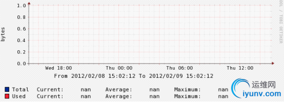

  2.添加完图之后,等待了无数时间图依然无法绘制,反馈给我们一个红色的X。
      首先,如果你是用添加的模板创建的图,那么显示不了的话,很有可能是由于模板太老,或者模板不正确导致的。可以考虑更新作者的最新模板以重新画图。当然,如果图像的确画不出来,那么我们可以打开画图的Debug日志的方式进行排错。
      进入Graph Management,在Host中选择我们画不出图的那个Host,然后点Go,这样就在下面列出了所有在这个Host中的图像列表,点击那个无法画图的列表。这就进入了我们选定主机的相关图像的设置界面,我们应该可以看到这个界面下方依然有一个红X,证明我们无法画图,所以点击右上角的“Turn on Graph Debug Mode.”来打开Debug日志,这时候,就可以看到页面下方多出了&quot;RRD Tool Command:&quot;的列表,里面详细的描述了RRD工具是如何为我们画图的,这都不是关键,关键是最后的RRD Tool Says:比如
      这里面是RRD Tool 告诉的我们为什么它无法画图,我们可以看到我当前例子的没有画图的原因是316.rrd这个文件不存在,说明在创建的时候rrd没有正确的创建出这个文件,这就有可能是所用的模板有问题了。
    在这里,这是一个很好的查看为什么没有画出图的地方,没有画出的图RRD Tool会一一的告诉我们,我们只需要根据它说的来修正,直到RRD Tool Says: OK

当cacti 有图没有数据时,而且状态为nan错误解决办法  解决办法:
   1.
[iyunv@codfei rra]# pwd
/usr/local/apache2/htdocs/cacti/rra
[iyunv@codfei rra]# rrdtool fetch fxd-mdl11_traffic_in_365.rrd AVERAGE
按照以上命令执行如果结果输出为:
1197990600:   nan   nan
1197990900:   nan   nan
1197991200:   nan   nan
1197991500:   nan   nan
1197991800:   nan   nan
1197992100:   nan   nan
则表示snmp获取数据有问题,经过仔细检查发现不能获取流量的主机都是64位系统,
用以下命令检查:
[iyunv@codfei rra]# snmpwalk -c public -v 2c 192.168.1.2 IF-MIB::ifHCInOctets
输出内容如下,表明不支持64位MIB库,终于找到原因了。
IF-MIB::ifHCInOctets = No Such Object available on this agent at this OID
