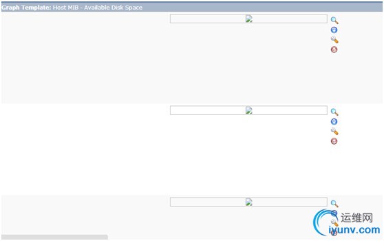

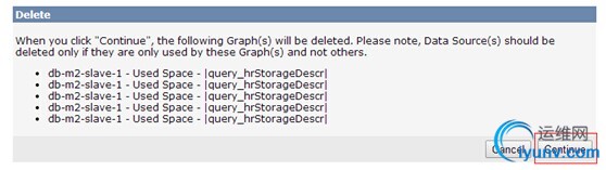

  报错(六):
  移除出错的图
  进去Consoleà Graph Management àHost(选择出错的主机地址)—>Search(搜索报错的关键字Used Space),就会找到报错不出错的Graph Title栏目,勾选右侧的全选框,点击Go按钮删除掉这些无效的图即可,如下图所示:
  然后在新出来的提示界面,点击Continue按钮,删除。

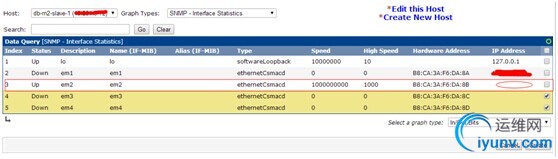

  (八):双网卡 Traffic 网卡流量问题
  如下图,em1和em2全部指向一个ip地址,只是em1不生效,em2生效了,但是ip地址在em1上,没有显示在em2一栏。
  所以,在graph图上,就没有数据,全为-nan-值,如下所示:
  cacti服务器上面执行check
  [iyunv@squid-2 rra]# snmpwalk -v 2c -c public 10.254.3.72 IF-MIB::ifDescr
  IF-MIB::ifDescr.1 = STRING: lo
  IF-MIB::ifDescr.2 = STRING: em1
  IF-MIB::ifDescr.3 = STRING: em2
  IF-MIB::ifDescr.4 = STRING: em3
  IF-MIB::ifDescr.5 = STRING: em4
  确实有4个网卡信息记录,这些都没事,正常,经过仔细排查发现主要原因在下拉选框里面要选择Interface – Traffic (bits/sec),不要选择Interface – Traffic (bytes/sec),如下图所示:
  当选择了Interface – Traffic (bits/sec)之后graph就会出数据,有效果图了。
