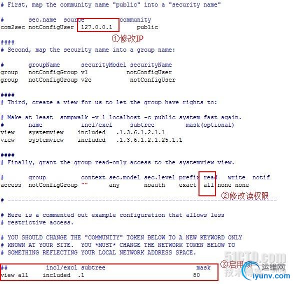

2.配置snmp
  • vim /etc/snmp/snmpd.conf
  •       # 修改3项  127.0.0.1 、 all、启用项(修改的内容详见我Cacti的安装文档,上面有非常详细的内容介绍)
  • service snmpd restart

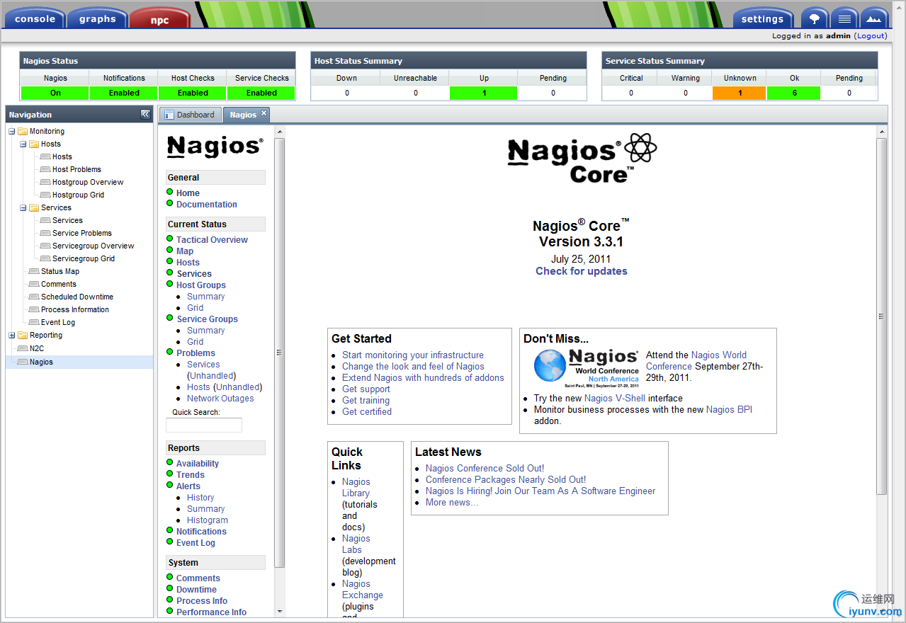

四:安装ncp,以在Cacti中展现Nagios
1.先安装cacti扩展模块
  • wget http://www.cacti.net/downloads/pia/cacti-plugin-0.8.7h-PA-v3.0.tar.gz
  • tar xvf cacti-plugin-0.8.7h-PA-v3.0.tar.gz
  • cp -R cacti-plugin-arch/* /var/www/html/cacti/
  • cd /var/www/html/cacti/
  • mysql -ucacti -pcacti cacti < pa.sql
  • patch -p1 -N < cacti-plugin-0.8.7h-PA-v3.0.diff
  • ## 为cacti配置文件打补丁的时候注意在为include/config.php打补丁的时候有可能它将 include/config.php.dist给打补丁了,我们只需要手动加入下面的内容即可。
  • vim include/config.php
  •    # 修改(或新加入)为
  •     $url_path = &quot;/cacti/&quot;;
从web进入cacti,启用cacti plugin扩展

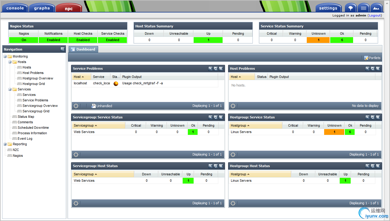

8.在Web上配置NPC以使之正常读取工作。
在Settings->npc中 ,勾上Remote Commands
Nagios Command File Path= /var/www/html/nagios/var/rw/nagios.cmd
Nagios URL=你的地址(http://ocalhost/nagios/)
接下来刷新npc就可以看到数据啦:

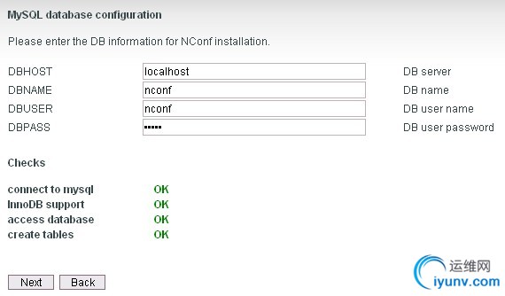

3.进入Web页面在web页面按照安装提示一步步安装
4.使用刚才创建的nconf数据库和nconf数据库用户/密码
5.成功连接mysql数据库,之后一切保持默认,直到下面的,设置nconf管理员密码,此时默认登录用户为admin
