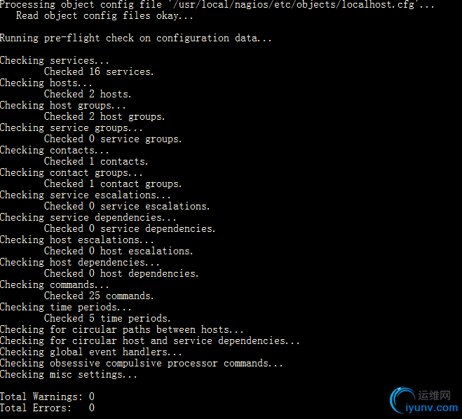

10.配置完成,验证配置有无错误
/usr/local/nagios/bin/nagios -v /usr/local/nagios/etc/nagios.cfg
没有错误的话,重新启动nagios
killall nagios
/usr/local/nagios/bin/nagios -d /usr/local/nagios/etc/nagios.cfg

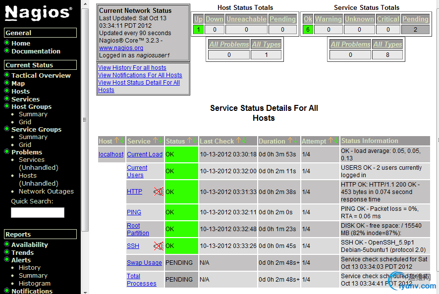

11.重新启动apache2,页面访问查看
service apache2 restart
访问http://nagios主机ip/nagios, 输入用户名nagiosuser1 密码,查看页面:
