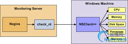

      define service{
      use generic-service
      host_name   Nagios-Windows
      service_description NSClient++ Version
      check_command   check_nt!CLIENTVERSION
      define service{
      use generic-service
      service_description Uptime
      check_command   check_nt!UPTIME
      define service{
      use generic-service
      service_description CPU Load
      check_command   check_nt!CPULOAD!-l 5,80,90
      define service{
      use generic-service
      service_description Memory Usage
      check_command   check_nt!MEMUSE!-w 80 -c 90
      define service{
      use generic-service
      service_description C:\ Drive Space
      check_command   check_nt!USEDDISKSPACE!-l c -w 80 -c 90
      define service{
      use generic-service
      service_description W3SVC
      check_command   check_nt!SERVICESTATE!-d SHOWALL -l W3SVC
      define service{
      use generic-service
      service_description Explorer
      check_command   check_nt!PROCSTATE!-d SHOWALL -l Explorer.exe

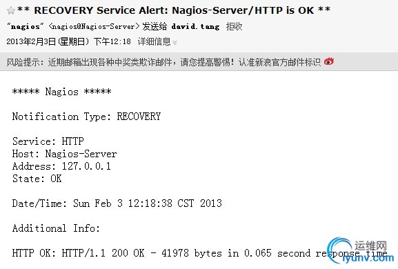

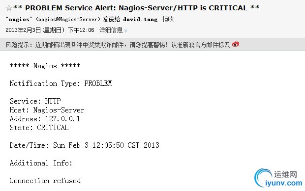

  • Nagios的启动与停止
  A. 启动Nagios
  a. 通过初始化脚本启动nagios
            # /etc/init.d/nagios start
or
# service nagios start
  b. 手工方式启动nagios
  通过nagios命令的“-d”参数来启动nagios守护进程:
# /usr/local/nagios/bin/nagios -d /usr/local/nagios/etc/nagios.cfg
  B.重启Nagios
  当修改了配置文件让其生效时,需要重启/重载Nagios服务。
  a. 通过初始化脚本来重启nagios
    # /etc/init.d/nagios reload
or
# /etc/init.d/nagios restart
or
# service nagios restart
  b. 通过web监控页重启nagios
  可以通过web监控页的 “Process Info” -> “Restart the Nagios process”来重启nagios
c. 手工方式平滑重启
# kill -HUP <nagios_pid>
  C  停止Nagios
  a. 通过初始化脚本关闭nagios服务
# /etc/init.d/nagios stop
or
# service nagios stop
  b. 通过web监控页停止nagios
  可以通过web监控页的 “Process Info” -> “Shutdown the Nagios process”来停止nagios
c. 手工方式停止Nagios
# kill <nagios_pid>

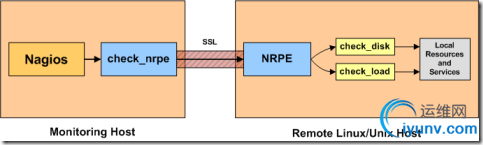

  • 利用NRPE监控远程Linux上的“本地信息”
  上面已经对远程Linux 主机是否存活做了监控,而判断远程机器是否存活,我们可以使用ping 工具对其监测。还有一些远程主机服务,例如ftp、ssh、http,都是对外开放的服务,即使不用Nagios,我们也可以试的出来,随便找一台机器看能不能访问这些服务就行了。但是对于像磁盘容量,cpu负载这样的“本地信息”,Nagios只能监测自己所在的主机,而对其他的机器则显得有点无能为力。毕竟没得到被控主机的适当权限是不可能得到这些信息的。为了解决这个问题,nagios有这样一个附加组件–“NRPE”,用它就可以完成对Linux 类型主机”本地信息”的监控。
A NRPE 工作原理
  NRPE 总共由两部分组成:
check_nrpe 插件,位于监控主机上
NRPE daemon,运行在远程的Linux主机上(通常就是被监控机)
按照上图,整个的监控过程如下:
  当Nagios 需要监控某个远程Linux 主机的服务或者资源情况时:
  Nagios 会运行check_nrpe 这个插件,告诉它要检查什么;
check_nrpe 插件会连接到远程的NRPE daemon,所用的方式是SSL;
NRPE daemon 会运行相应的Nagios 插件来执行检查;
NRPE daemon 将检查的结果返回给check_nrpe 插件,插件将其递交给nagios做处理。
注意:NRPE daemon 需要Nagios 插件安装在远程的Linux主机上,否则,daemon不能做任何的监控。

按照安装文档的说明,是将NRPE deamon作为xinetd下的一个服务运行的。在这样的情况下xinetd就必须要先安装好,不过一般系统已经默认安装了。

  f. check_nrpe 命令用法
  查看check_nrpe 命令用法
# /usr/local/nagios/libexec/check_nrpe –h
  可以看到用法是:
  check_nrpe –H 被监控的主机 -c 要执行的监控命令
  注意:-c 后面接的监控命令必须是nrpe.cfg 文件中定义的。也就是NRPE daemon只运行nrpe.cfg中所定义的命令。

  红色部分是命令名,也就是check_nrpe 的-c 参数可以接的内容,等号 “=” 后面是实际执行的插件程序(这与commands.cfg 中定义命令的形式十分相似,只不过是写在了一行)。也就是说check_users 就是等号后面/usr/local/nagios/libexec/check_users -w 5 -c 10 的简称。
  我们可以很容易知道上面这5行定义的命令分别是检测登陆用户数,cpu负载,sda1的容量,僵尸进程,总进程数。各条命令具体的含义见插件用法(执行“插件程序名 –h”)。

  • 利用NSClient++监控远程Windows上的“本地信息”
  在Nagios的libexec下有check_nt这个插件,它就是用来检查windows机器的服务的。其功能类似于check_nrpe。不过还需要搭配另外一个软件NSClient++,它则类似于NRPE。
  NSClient++的原理如下图
  可以看到NSClient与nrpe最大的区别就是:
  被监控机上安装有nrpe,并且还有插件,最终的监控是由这些插件来进行的。当监控主机将监控请求发给nrpe后,nrpe调用插件来完成监控。
NSClient++则不同,被监控机上只安装NSClient,没有任何的插件。当监控主机将监控请求发给NSClient++后,NSClient直接完成监控,所有的监控是由NSClient完成的。
这也说明了NSClient++的一个很大的问题:不灵活、没有可扩展性。它只能完成自己本身包含的监控操作,不能由一些插件来扩展。好在NSClient++已经做的不错了,基本上可以完全满足我们的监控需求。

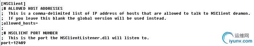

  编辑c:\NSClient++-0.2.7下的NSC.ini文件。
  将 [modules]部分的所有模块前面的注释都去掉,除了CheckWMI.dll 和 RemoteConfiguration.dll 这两个。
  在[Settings]部分设置’password’选项来设置密码,作用是在nagios连接过来时要求提供密码。这一步是可选的,我这里设置为’123456’。
  将[Settings]部分’allowed_hosts’选项的注释去掉,并且加上运行nagios的监控主机的IP。各IP之间以逗号相隔。这个地方是支持子网的,如果写成192.168.1.0/24则表示该子网内的所有机器都可以访问。如果这个地方是空白则表示所有的主机都可以连接上来。
  注意是[Settings]部分的,因为[NSClient]部分也有这个选项。
  必须保证[NSClient]的’port’选项并没有被注释,并且它的值是’12489’,这是NSClient的默认监听端口。

  • agios邮件报警的配置
  a 安装sendmail 组件
  首先要确保sendmail 相关组件的完整安装,我们可以使用如下的命令来完成sendmail 的安装:
yum install -y sendmail*
  然后重新启动sendmail服务:
service sendmail restart
  然后发送测试邮件,验证sendmail的可用性:
echo “Hello World” | mail david.tang@bsmart.cn
  b 邮件报警的配置
  在上面我们已经简单配置过了/usr/local/nagios/etc/objects/contacts.cfg 文件,Nagios 会将报警邮件发送到配置文件里的E-mail 地址。
  c Nagios 通知
  PROBLEM
  Linux下Nagios安装配置完毕。
