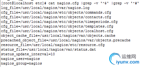

一、Nagios的主配置文件时nagios.cfg
参数的设置&#26684;式为<parameter>=<value> 有些&#20540;是可以重复出现的 其中常用的参数的说明如下:
  • Log_file:设置nagios的日志文件
  • cfg_file: Nagios对象定义的相关文件,此参数可重复使用多次以指定多个文件;
  • cfg_dir:  设定Nagios对象定义的相关文件所在的目录,此目录中的所有文件都会被作为对象
  •                      定义的文件;此参数可重复使用多次以指定多个目录;
  • resource_file: 设定Nagios附加的宏定义的相关文件;
  • status_file: 设定Nagios存储所有主机和服务当前状态信息的文件;
  • status_update_interval: 设定status_file指定的文件中状态信息的更新频率;
  • service_check_timeout: 设定服务检测的超时时间,默认为60秒;
  • host_check_timeout: 设定主机检测的超时时间,默认为30秒;
  • notification_timeout: 设定通知信息发送尝试的超时时间,默认为30秒;
