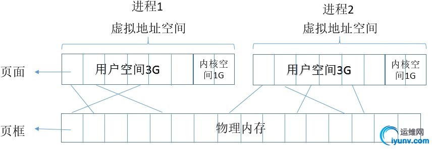

进程虚拟地址空间分为:用户空间内核空间
  ①进程一般运行于用户空间,用户空间中存放着用户进程本身的程序和数据
  ②内核被映射到所有进程的内核空间;进程运行在用户态下时,不允许直接访问内核空间;进程只能通过系统调用转换为内核态后,才能访问内核空间
  ③用户进程访问硬件(例如对硬盘的读写操作)是需要进行系统调用的,由内核获取结果后再反馈给进程

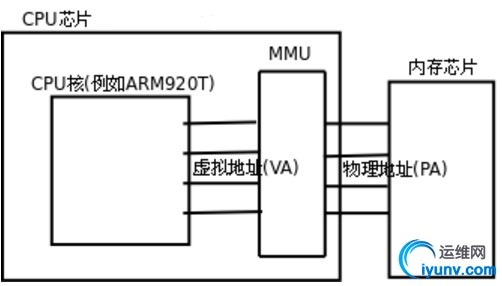

虚拟地址空间和物理地址空间都使用分页机制,虚拟地址空间中叫页面,物理内存中叫页框,页面和页框大小必须相同。CPU借助MMU(Memory Management Unit,内存管理单元)处理虚拟地址到物理地址的映射。

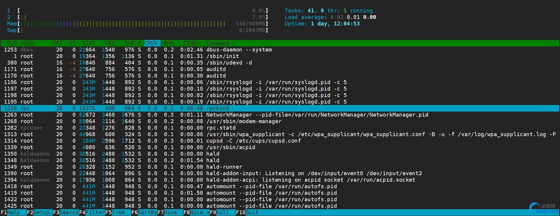

6、htop:一款交互式的进程查看工具,比top更强大。来自epel源,需额外安装
在htop命令提供的界面中可使用一些交互命令:
  u: 交互式选择显示指定用户的进程
  l: 显示光标所在进程所打开的文件列表
  s: 显示光标所在进程执行的系统调用
  a: 绑定进程到指定的CPU
  #:快速定位光标至PID为#的进程上
  F1/h:查看帮助
  F2/S:设置
  F3或/:搜索进程
  F4或\:过滤器,按关键字搜索
  F5/t:显示树形结构
  F6:选择排序方式
  F7或[:减小nice值,即提高对应进程的优先级
  F8或]:增大nice值,即降低对应进程的优先级
  F9/k:杀掉选中的进程
  F10/q:退出
  M:按MRM%排序
  P:按CPU%排序
  T:按TIME+排序
  <space>:标记/取消标记一个进程

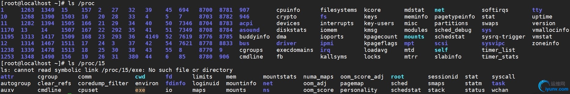

■上面我们提到,内核为每个进程维持一个task_struck(任务结构),为便于管理,linux将这些进程的task_struck也抽象成文件的形式置于/proc目录下,并以各进程的PID命名。而上述的各种进程信息查看工具,实际上就是读取这些文件的信息

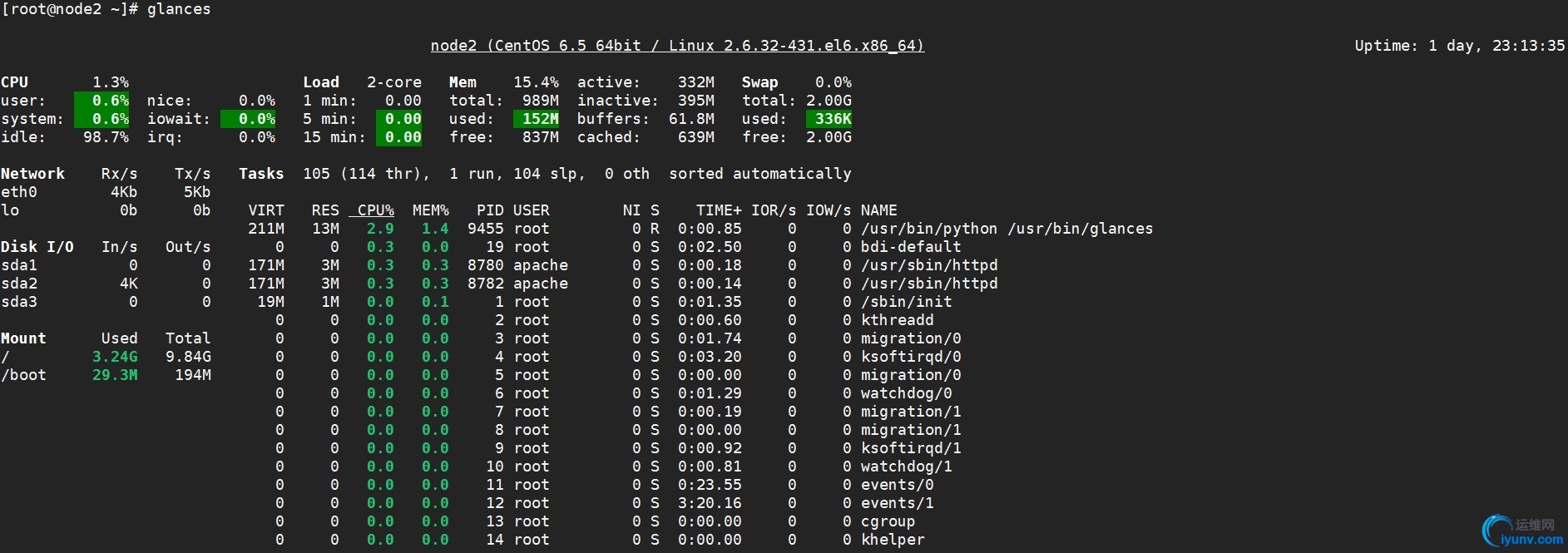

11、glances:是一款开源命令行系统监视工具,使用Python语言开发,能够监视CPU、负载、内存、磁盘 I/O、网络流量、文件系统、系统温度等信息,类似于htop,但比其更强大。不仅可以监视本机系统,还支持服务器/客户端方式以实现远程监视;还可将数据输出保存为html、csv格式的文件供其它程序处理。glances来自epel源,需额外安装
用法:glances [选项] [参数]
常用选项:
  -h:查看帮助
  -b:显示网络速率,byte/秒
  -B @IP|HOST:绑定服务器端到指定IP或用户名
  -c @IP|HOST:连接glances服务器端
  -f FILE:指定以html格式输出到的目录路径或以csv格式输出的文件路径
  -m:关闭挂载的磁盘模块
  -n:关闭网络模块
  -p PORT:指定服务器端的TCP端口,默认是61209
  -P password:设置客户端 / 服务器密码
  -o OUTPUT:指定额外输出格式,支持html和csv
  -t SECONDS:设置屏幕刷新时间间隔
  -s:以服务器模式启动
界面中字段的含义和交互式命令的用法类似于htop,这里不再赘述

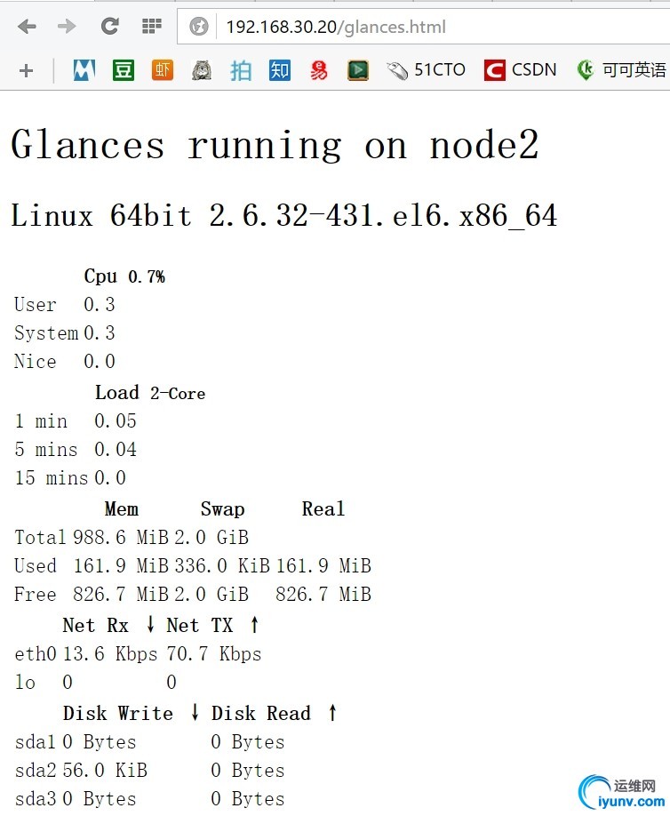

①直接输入命令可监控本机系统信息

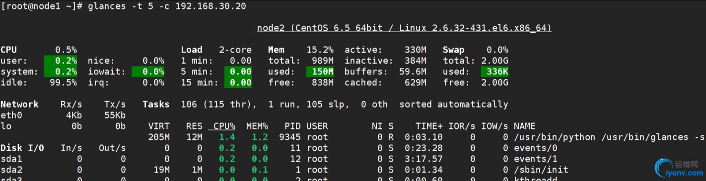

②glances的服务器/客户端工作方式:
首先要在服务器端和客户端上都装上glances工具
在服务器端启动:glances -s [-B @IP|HOST],若不指定-B选项,则监听在所有地址上。例如glances -s -B 192.168.30.20。另外,还要开放glances使用的端口
在客户端连接服务器:glance -c @IP|HOST,如glances -c 192.168.30.20

③输出html格式文件
glances -o html -f /var/www/html
[iyunv@node2 ~]# glances -o html -f /var/www/html
[iyunv@node2 ~]# ls /var/www/html
glances.html  zabbix
