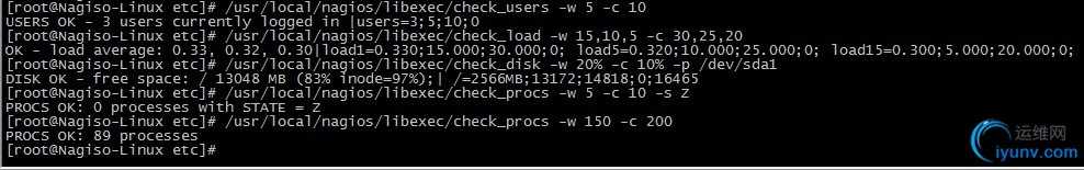

  Nagios提供了许多插件,利用这些插件可以方便的监控很多服务状态。安装完成后,在nagios主目录下的/libexec里放有nagios自带的可以使用的所有插件,如,check_disk是检查磁盘空间的插件,check_load是检查CPU负载的,等等。每一个插件可以通过运行./check_xxx –h 来查看其使用方法和功能。
  Nagios可以识别4种状态返回信息,即 0(OK)表示状态正常/绿色、1(WARNING)表示出现警告/黄色、2(CRITICAL)表示出现非常严重的错误/红色、3(UNKNOWN)表示未知错误/深黄色。Nagios根据插件返回来的值,来判断监控对象的状态,并通过web显示出来,以供管理员及时发现故障。

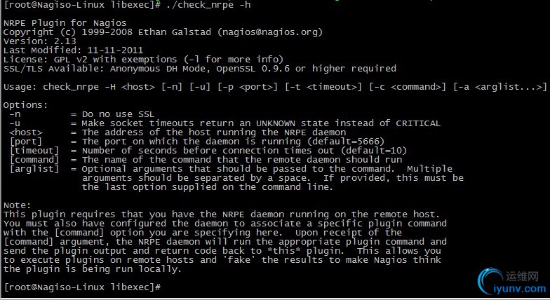

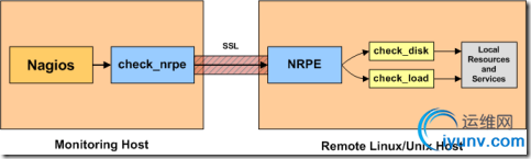

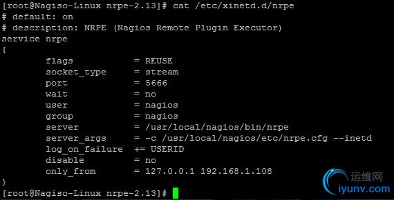

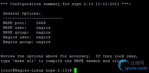

  知道Nagios 是如何通过插件来管理服务器对象后,现在开始研究它是如何管理远端服务器对象的。Nagios 系统提供了一个插件NRPE。Nagios 通过周期性的运行它来获得远端服务器的各种状态信息。它们之间的关系如下图所示:
  Nagios 通过NRPE 来远端管理服务
1. Nagios 执行安装在它里面的check_nrpe 插件,并告诉check_nrpe 去检测哪些服务。
2. 通过SSL,check_nrpe 连接远端机子上的NRPE daemon
3. NRPE 运行本地的各种插件去检测本地的服务和状态(check_disk,..etc)
4. 最后,NRPE 把检测的结果传给主机端的check_nrpe,check_nrpe 再把结果送到Nagios状态队列中。
5. Nagios 依次读取队列中的信息,再把结果显示出来。

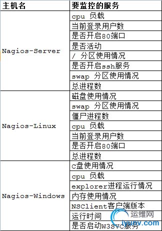

  三、实验环境
Host Name
OS
IP
Software
Nagios-Server
CentOS release 6.3 (Final)
192.168.1.108
Apache、Php、Nagios、nagios-plugins
Nagios-Linux
CentOS release 5.8 (Final)
192.168.1.111
nagios-plugins、nrpe
Nagios-Windows
Windows XP
192.168.1.113
NSClient++  Server 安装了nagios软件,对监控的数据做处理,并且提供web界面查看和管理。当然也可以对本机自身的信息进行监控。
  Client 安装了NRPE等客户端,根据监控机的请求执行监控,然后将结果回传给监控机。
  防火墙已关闭/iptables: Firewall is not running.
  SELINUX=disabled

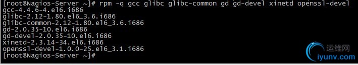

  5.1 基础支持套件:gcc glibc glibc-common gd gd-devel xinetd openssl-devel
  # rpm -q gcc glibc glibc-common gd gd-devel xinetd openssl-devel
  如果系统中没有这些套件,使用yum 安装
  # yum install -y gcc glibc glibc-common gd gd-devel xinetd openssl-devel

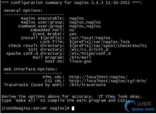

  # ./configure --prefix=/usr/local/nagios

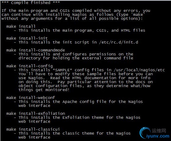

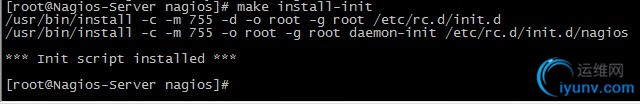

  # make all
  # make install
  # make install-init
  # make install-commandmode
  # make install-config
  # chkconfig --add nagios
  # chkconfig --level 35 nagios on
  # chkconfig --list nagios

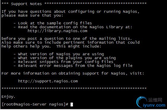

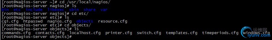

  5.4 验证程序是否被正确安装
  切换目录到安装路径(这里是/usr/local/nagios),看是否存在etc、bin、sbin、share、var 这五个目录,如果存在则可以表明程序被正确的安装到系统了。Nagios 各个目录用途说明如下:
bin
Nagios 可执行程序所在目录
etc
Nagios 配置文件所在目录
sbin
Nagios CGI 文件所在目录,也就是执行外部命令所需文件所在的目录
share
Nagios网页文件所在的目录
libexec
Nagios 外部插件所在目录
var
Nagios 日志文件、lock 等文件所在的目录
var/archives
Nagios 日志自动归档目录
var/rw
用来存放外部命令文件的目录  5.5 安装Nagios 插件

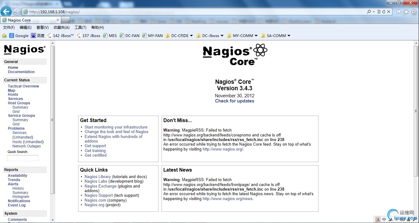

这样就在/usr/local/nagios/etc 目录下创建了一个htpasswd 验证文件,当通过http://192.168.1.108/nagios/ 访问时就需要输入用户名和密码了。
  e. 查看认证文件的内容
  # cat /usr/local/nagios/etc/htpasswd
  f. 启动apache 服务
  # /usr/local/apache2/bin/apachectl start

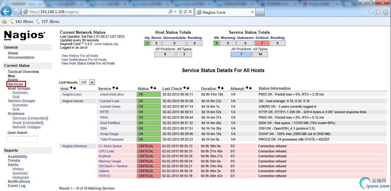

  到这里nagios 的安装也就基本完成了,你可以通过web来访问了。

  6.1 默认配置文件介绍
  Nagios 安装完毕后,默认的配置文件在/usr/local/nagios/etc目录下。
  每个文件或目录含义如下表所示:
文件名或目录名
用途
cgi.cfg
控制CGI访问的配置文件
nagios.cfg
Nagios 主配置文件
resource.cfg
变量定义文件,又称为资源文件,在些文件中定义变量,以便由其他配置文件引用,如$USER1$
objects
objects 是一个目录,在此目录下有很多配置文件模板,用于定义Nagios 对象
objects/commands.cfg
命令定义配置文件,其中定义的命令可以被其他配置文件引用
objects/contacts.cfg
定义联系人和联系人组的配置文件
objects/localhost.cfg
定义监控本地主机的配置文件
objects/printer.cfg
定义监控打印机的一个配置文件模板,默认没有启用此文件
objects/switch.cfg
定义监控路由器的一个配置文件模板,默认没有启用此文件
objects/templates.cfg
定义主机和服务的一个模板配置文件,可以在其他配置文件中引用
objects/timeperiods.cfg
定义Nagios 监控时间段的配置文件
objects/windows.cfg
监控Windows 主机的一个配置文件模板,默认没有启用此文件  6.2 配置文件之间的关系

  b. resource.cfg文件
  resource.cfg是nagios的变量定义文件,文件内容只有一行:
$USER1$=/usr/local/nagios/libexec
  其中,变量$USER1$指定了安装nagios插件的路径,如果把插件安装在了其它路径,只需在这里进行修改即可。需要注意的是,变量必须先定义,然后才能在其它配置文件中进行引用。
  c. commands.cfg文件
  此文件默认是存在的,无需修改即可使用,当然如果有新的命令需要加入时,在此文件进行添加即可。

  此文件默认也不存在,需要手动创建,services.cfg文件主要用于定义监控的服务和主机资源,例如监控http服务、ftp服务、主机磁盘空间、主机系统负载等等。Nagios-Server 和Nagios-Windows 相关服务已在相应的配置文件中定义,所以这里只需要定义Nagios-Linux 相关服务即可,这里只定义一个检测是否存活的服务来验证配置文件的正确性,其他服务的定义将在后面讲到。
define service{
use                     local-service          #引用local-service服务的属性&#20540;,local-service在templates.cfg文件中进行了定义。
host_name               Nagios-Linux           #指定要监控哪个主机上的服务,“Nagios-Server”在hosts.cfg文件中进行了定义。
service_description     check-host-alive       #对监控服务内容的描述,以供维护人员参考。
check_command           check-host-alive       #指定检查的命令。

  八、查看初步配置情况
  8.1 启动完成之后,登录Nagios Web监控页http://192.168.1.108/nagios/ 查看相关信息。
  8.2 点击左面的Current Status -> Hosts 可以看到所定义的三台主机已经全部UP了。
  8.3 点击Current Status -> Services 查看服务监控情况。
  看到Nagios-Linux和Nagios-Server的服务状态已经OK了,但是Nagios-Windows的服务状态为CRITICAL,Status Information 提示Connection refused。因为Nagios-Windows上还未安装插件,内部服务还无法查看,所以出现这种情况。将在下面具体讲解。

  9.1 NRPE 工作原理
NRPE 总共由两部分组成:
  • check_nrpe 插件,位于监控主机上
  • NRPE daemon,运行在远程的Linux主机上(通常就是被监控机)
  按照上图,整个的监控过程如下:
  当Nagios 需要监控某个远程Linux 主机的服务或者资源情况时:
  • Nagios 会运行check_nrpe 这个插件,告诉它要检查什么;
  • check_nrpe 插件会连接到远程的NRPE daemon,所用的方式是SSL;
  • NRPE daemon 会运行相应的Nagios 插件来执行检查;
  • NRPE daemon 将检查的结果返回给check_nrpe 插件,插件将其递交给nagios做处理。
  注意:NRPE daemon 需要Nagios 插件安装在远程的Linux主机上,否则,daemon不能做任何的监控。

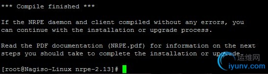

  c. 安装NRPE
# wget http://prdownloads.sourceforge.net/sourceforge/nagios/nrpe-2.13.tar.gz
# tar zxvf nrpe-2.13.tar.gz
# cd nrpe-2.13
# ./configure
# make all

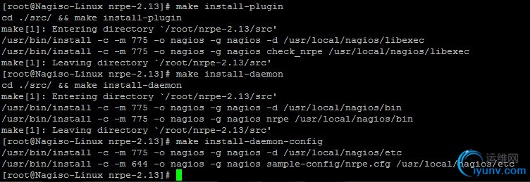

  接下来安装NPRE插件,daemon和示例配置文件。
  c.1 安装check_nrpe 这个插件
  # make install-plugin
  监控机需要安装check_nrpe 这个插件,被监控机并不需要,我们在这里安装它只是为了测试目的。
  c.2 安装deamon
  # make install-daemon
  c.3 安装配置文件
  # make install-daemon-config

  按照安装文档的说明,是将NRPE deamon作为xinetd下的一个服务运行的。在这样的情况下xinetd就必须要先安装好,不过一般系统已经默认安装了。
  d. 安装xinted 脚本
  # make install-xinetd
  可以看到创建了这个文件/etc/xinetd.d/nrpe。
  编辑这个脚本:
  在only_from 后增加监控主机的IP地址。
  编辑/etc/services 文件,增加NRPE服务
  重启xinted 服务
  # service xinetd restart

  f. check_nrpe 命令用法
  查看check_nrpe 命令用法
  # /usr/local/nagios/libexec/check_nrpe –h
  可以看到用法是:
  check_nrpe –H 被监控的主机 -c 要执行的监控命令
  注意:-c 后面接的监控命令必须是nrpe.cfg 文件中定义的。也就是NRPE daemon只运行nrpe.cfg中所定义的命令。

  我们可以很容易知道上面这5行定义的命令分别是检测登陆用户数,cpu负载,sda1的容量,僵尸进程,总进程数。各条命令具体的含义见插件用法(执行“插件程序名 –h”)。
  由于-c 后面只能接nrpe.cfg 中定义的命令,也就是说现在我们只能用上面定义的这五条命令。我们可以在本机实验一下。
