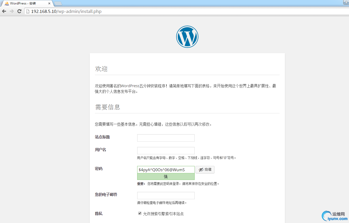

访问wordpress
访问PHPmyadmin
至此,实验完成
