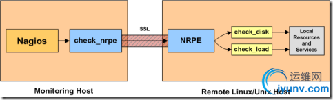

  知道Nagios 是如何通过插件来管理服务器对象后,现在开始研究它是如何管理远端服务器对象的。Nagios 系统提供了一个插件NRPE。Nagios 通过周期性的运行它来获得远端服务器的各种状态信息。它们之间的关系如下图所示:
Nagios 通过NRPE 来远端管理服务
1. Nagios 执行安装在它里面的check_nrpe 插件,并告诉check_nrpe 去检测哪些服务。
2. 通过SSL,check_nrpe 连接远端机子上的NRPE daemon
3. NRPE 运行本地的各种插件去检测本地的服务和状态(check_disk,..etc)
4. 最后,NRPE 把检测的结果传给主机端的check_nrpe,check_nrpe 再把结果送到Nagios状态队列中。
5. Nagios 依次读取队列中的信息,再把结果显示出来。

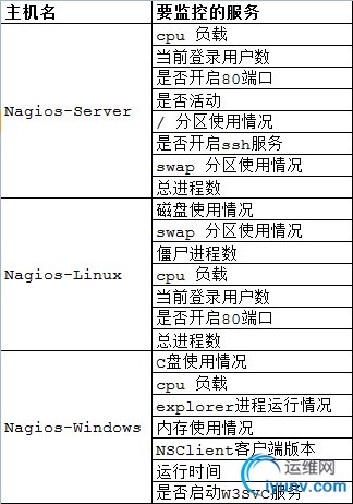

四、实验目标
五、Nagios服务端安装

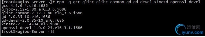

5.1 基础支持套件:gcc glibc glibc-common gd gd-devel xinetd openssl-devel
# rpm -q gcc glibc glibc-common gd gd-devel xinetd openssl-devel
如果系统中没有这些套件,使用yum 安装
# yum install -y gcc glibc glibc-common gd gd-devel xinetd openssl-devel

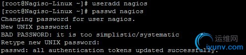

5.2 创建nagios用户和用户组
# useradd -s /sbin/nologin nagios
# mkdir /usr/local/nagios
# chown -R nagios.nagios /usr/local/nagios

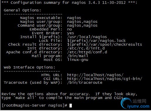

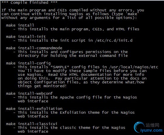

# ./configure --prefix=/usr/local/nagios
# make all
# make install

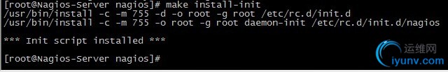

# make install-init

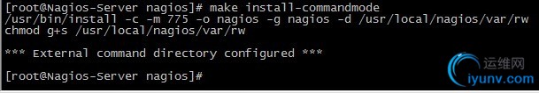

# make install-commandmode
# make install-config
# chkconfig --add nagios
# chkconfig --level 35 nagios on
# chkconfig --list nagios

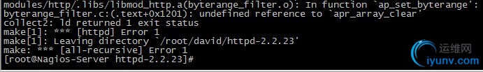

若出现错误:
则在编译时入加 --with-included-apr 即可解决。

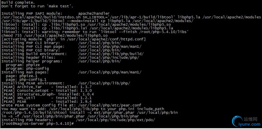

b. 安装Php
# wget http://cn2.php.net/distributions/php-5.4.10.tar.gz
# tar zxvf php-5.4.10.tar.gz
# cd php-5.4.10
# ./configure --prefix=/usr/local/php --with-apxs2=/usr/local/apache2/bin/apxs
# make && make install

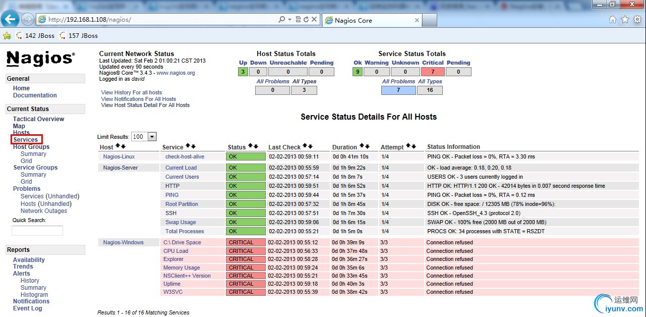

这样就在/usr/local/nagios/etc 目录下创建了一个htpasswd 验证文件,当通过http://192.168.1.108/nagios/ 访问时就需要输入用户名和密码了。
e. 查看认证文件的内容
# cat /usr/local/nagios/etc/htpasswd
f. 启动apache 服务
# /usr/local/apache2/bin/apachectl start
到这里nagios 的安装也就基本完成了,你可以通过web来访问了。

此文件默认不存在,需要手动创建,hosts.cfg主要用来指定被监控的主机地址以及相关属性信息,根据实验目标配置如下:
define host{
use                     linux-server          #引用主机linux-server的属性信息,linux-server主机在templates.cfg文件中进行了定义。
host_name               Nagios-Linux          #主机名
alias                   Nagios-Linux          #主机别名
address                 192.168.1.111         #被监控的主机地址,这个地址可以是ip,也可以是域名。
#定义一个主机组
define hostgroup{
hostgroup_name          bsmart-servers        #主机组名称,可以随意指定。
alias                   bsmart servers        #主机组别名
members                 Nagios-Linux          #主机组成员,其中“Nagios-Linux”就是上面定义的主机。
注意:在/usr/local/nagios/etc/objects 下默认有localhost.cfg 和windows.cfg 这两个配置文件,localhost.cfg 文件是定义监控主机本身的,windows.cfg 文件是定义windows 主机的,其中包括了对host 和相关services 的定义。所以在本次实验中,将直接在localhost.cfg
中定义监控主机(Nagios-Server),在windows.cfg中定义windows 主机(Nagios-Windows)。根据自己的需要修改其中的相关配置,详细如下:
localhost.cfg
define host{
use                     linux-server            ; Name of host template to use
; This host definition will inherit all variables that are defined
; in (or inherited by) the linux-server host template definition.
host_name               Nagios-Server
alias                   Nagios-Server
address                 127.0.0.1
define hostgroup{
hostgroup_name  linux-servers ; The name of the hostgroup
alias           Linux Servers ; Long name of the group
members         Nagios-Server ; Comma separated list of hosts that belong to this group
define service{
use                             local-service         ; Name of service template to use
service_description             PING
check_command                   check_ping!100.0,20%!500.0,60%
define service{
service_description             Root Partition
check_command                   check_local_disk!20%!10%!/
define service{
service_description             Current Users
check_command                   check_local_users!20!50
define service{
service_description             Total Processes
check_command                   check_local_procs!250!400!RSZDT
define service{
service_description             Current Load
check_command                   check_local_load!5.0,4.0,3.0!10.0,6.0,4.0
define service{
service_description             Swap Usage
check_command                   check_local_swap!20!10
define service{
service_description             SSH
check_command                   check_ssh
notifications_enabled           0
define service{
service_description             HTTP
check_command                   check_http
windows.cfg
define host{
use             windows-server  ; Inherit default values from a template
host_name       Nagios-Windows  ; The name we're giving to this host
alias           My Windows Server       ; A longer name associated with the host
address         192.168.1.113   ; IP address of the host
define hostgroup{
hostgroup_name  windows-servers ; The name of the hostgroup
alias           Windows Servers ; Long name of the group
define service{
use                     generic-service
service_description     NSClient&#43;&#43; Version
check_command           check_nt!CLIENTVERSION
define service{
use                     generic-service
service_description     Uptime
check_command           check_nt!UPTIME
define service{
use                     generic-service
service_description     CPU Load
check_command           check_nt!CPULOAD!-l 5,80,90
define service{
use                     generic-service
service_description     Memory Usage
check_command           check_nt!MEMUSE!-w 80 -c 90
define service{
use                     generic-service
service_description     C:\ Drive Space
check_command           check_nt!USEDDISKSPACE!-l c -w 80 -c 90
define service{
use                     generic-service
service_description     W3SVC
check_command           check_nt!SERVICESTATE!-d SHOWALL -l W3SVC
define service{
use                     generic-service
service_description     Explorer
check_command           check_nt!PROCSTATE!-d SHOWALL -l Explorer.exe
e. services.cfg文件
此文件默认也不存在,需要手动创建,services.cfg文件主要用于定义监控的服务和主机资源,例如监控http服务、ftp服务、主机磁盘空间、主机系统负载等等。Nagios-Server 和Nagios-Windows 相关服务已在相应的配置文件中定义,所以这里只需要定义Nagios-Linux 相关服务即可,这里只定义一个检测是否存活的服务来验证配置文件的正确性,其他服务的定义将在后面讲到。
define service{
use                     local-service          #引用local-service服务的属性&#20540;,local-service在templates.cfg文件中进行了定义。
host_name               Nagios-Linux           #指定要监控哪个主机上的服务,“Nagios-Server”在hosts.cfg文件中进行了定义。
service_description     check-host-alive       #对监控服务内容的描述,以供维护人员参考。
check_command           check-host-alive       #指定检查的命令。

八、查看初步配置情况
8.1 启动完成之后,登录Nagios Web监控页http://192.168.1.108/nagios/ 查看相关信息。
8.2 点击左面的Current Status -> Hosts 可以看到所定义的三台主机已经全部UP了。
8.3 点击Current Status -> Services 查看服务监控情况。
看到Nagios-Linux和Nagios-Server的服务状态已经OK了,但是Nagios-Windows的服务状态为CRITICAL,Status Information 提示Connection refused。因为Nagios-Windows上还未安装插件,内部服务还无法查看,所以出现这种情况。将在下面具体讲解。

9.1 NRPE 工作原理
NRPE 总共由两部分组成:
  • check_nrpe 插件,位于监控主机上
  • NRPE daemon,运行在远程的Linux主机上(通常就是被监控机)
按照上图,整个的监控过程如下:
当Nagios 需要监控某个远程Linux 主机的服务或者资源情况时:
  • Nagios 会运行check_nrpe 这个插件,告诉它要检查什么;
  • check_nrpe 插件会连接到远程的NRPE daemon,所用的方式是SSL;
  • NRPE daemon 会运行相应的Nagios 插件来执行检查;
  • NRPE daemon 将检查的结果返回给check_nrpe 插件,插件将其递交给nagios做处理。
注意:NRPE daemon 需要Nagios 插件安装在远程的Linux主机上,否则,daemon不能做任何的监控。

a. 增加用户&设定密码
# useradd nagios
# passwd nagios

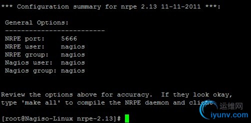

c. 安装NRPE
# wget http://prdownloads.sourceforge.net/sourceforge/nagios/nrpe-2.13.tar.gz
# tar zxvf nrpe-2.13.tar.gz
# cd nrpe-2.13
# ./configure
# make all
接下来安装NPRE插件,daemon和示例配置文件。

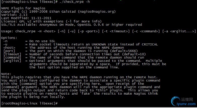

f. check_nrpe 命令用法
查看check_nrpe 命令用法
# /usr/local/nagios/libexec/check_nrpe –h
可以看到用法是:
check_nrpe –H 被监控的主机 -c 要执行的监控命令
注意:-c 后面接的监控命令必须是nrpe.cfg 文件中定义的。也就是NRPE daemon只运行nrpe.cfg中所定义的命令。
